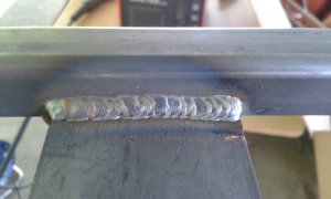

Jeden zvar ktorý som stihol odfotiť,parametre spomínaných 15V 3m/min...,plyn cca 5l/min.
http://www.svarforum.cz/forum/uploads/thumbs/7103_15v_3m.jpg
Zvárať to zváralo,určite sa to dá ešte doladiť ale na to nebol čas.Hrať sa s tým budem keď bude čas.

to není svar ale lepení. taky sem mel takovy zacatky

Pawka, podľa čoho si to zistil? smile.

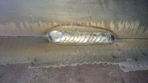

18V / 7,5m/min
http://www.svarforum.cz/forum/uploads/thumbs/7103_kuak.jpg
