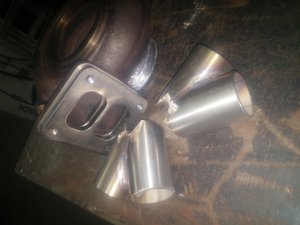

http://www.svarforum.cz/forum/uploads/thumbs/4234_20160309_192709.jpg

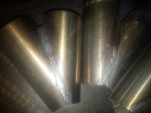

Tohle je z dneska..cisteni nastaveno do minusu..84amp/bez pulzu. Co jsem ale.zme il je ze jsem delal cca 3/4cm dlouhe svary na preskacku mezi obouma kolektorama. Takze tam nebylo tolik tepla. Samozrejme jsem foukal cisty argon  zevnitr.  Vnitřek je krasne cisty smile
http://www.svarforum.cz/forum/uploads/thumbs/4234_20160309_204833.jpg

#14 11-03-2016 09:30:28
Příspěvky: 4979
Re: Trubky 304ss šedivý svár
