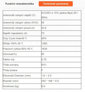

Ty údaje bývají bohužel často nesmysly, kdoví, jak je to doopravdy. Našel jsem si ze zvědavosti Jasic ARC 200 jinde a je tam toto:
nesmyslný příkon, napětí v A, elektrody do 5 mm, účiník jen 0,7...    Teoreticky by měla být směrodatná stupnice na panelu a číslo v názvu typu. Teoreticky. Typ Z104 by měl mít navíc funkci VRD.
http://www.svarforum.cz/forum/uploads/thumbs/1783_beze_jmena.jpg

On si asi číňan s tím moc hlavu nedělá smile  Co znamená to VRD ??

Voltage Reduction Device.
