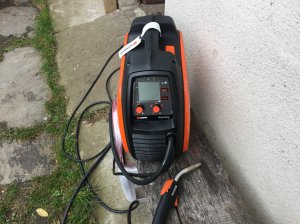

ja mam podobnu, fajna je
Kemppi to je jistota :-)
Ta Kemppina je pěkná a taky jsem o ní uvažoval, ale neodnímatelnost hořáku mě vadí ze všech "parametrů" asi nejvíc. Pak mě trošku vadí plastové tělo podavače...je mi jasné, že to vůbec neznamená (obvzláště u této značky) menší kvalitu ovšem jaksi mi za poslední dobu vadí šetření na všech možných místech. Možná už řeším blbosti.
Líbí se mi každopádně ovládání stroje a přehledný velký LCD s prý bezvadnou SYNergií.

ja som si kupil vačši stroj prave preto aby som si ju ušetril. aj podavacie kolečka ma take male ale funguju uplne spolahlivo.
Tak ja mel z toho podavace taky strach.. Ale chlapík nahodil hliník AlSi5, nastavil hliník drát 1mm, sílu 2mm a jelo to bezva. Nouzove i v ocelovým bovdenu.. A odmimatelnej horak.. Na bejvalym Iskravaru jsem ho nikdy neodejmul.. A překážel mi kdyz jsem potřeboval vařit pod autem a dostat svarecku co nejblíž. Jinak jsem investoval i do Optimatoru. Což jsou nějaký lepsi sklenickovy hodiny. Uzasna je ta regulace.. Synergie sedi. Na 0.6ku drát uz ne. To musím do manuálu.. Nejak jsem ztratil potřebu používat 0.6ku drat. Tak jsem dal 0.8 a využívám výhody synergie.. A ten uzasnej mekkej sustivej zvuk oblouku.. Nikdo jinej to nema. A je to made in Finland..
Jinak se snažím naučit svary typu Mig like TIG jako uživatel ZTfab na weldingforu.. S Iskravarem to neslo s tim podáváním. S Kemppinou ta začíná dávat smysl..Vzal jsem si z práce domu takovej rámeček co ma vypadat a vaří se TIGem. Zkusil jsem to a přinesl to do práce. Prej dobry no a co. Říkám Migem chlapi..Do práce jsem koupil Kemppi RA 323 a Fastmig 450.. Dal bych sem fotky, ale je to opruz tady vkládat fotky. A někdy bych to rad porovnal treba s Pegasem 200 od Alfain nebo Migatronicem rallymigem 161. Ta Alfa mi moc nesedla, moc nesedela synergie, ale treba to jen chlap neuměl nastavit a nebyl s tim szitej. Co dat nejakej sraz ?

Tak dneska jsem zkoušel hliník. Čekal jsem opruz, ale šlo to paradne. Drát 1mm AlMg5, argon 15L/min, drát 13m/min, 170A. Žádnej problém.
Vlastnim podobny stroj, ale starsi (adaptive 150). Ta moja neberie 1.0mm drot, aj ked to vyrobca v parametroch jasne deklaruje. Skusil som teda predvadzacku evo200 s 1mm drotom a je to uplne rovnake, neberie ho. Ani v manualnom mode. Potvrdil mi to aj dealer. Cize zo strany takej renomovanej znacky je to klamanie zakaznika. To je jedina vec ktoru by som tej masinke vytkol. Plastovy podavac nevzbudzoval prilis dovery ani u mna a mal som pochybnosti o jeho zivotnosti, ale je uplne bezproblemovy. Zvaracka ma dokonca aj PFC co je fakt super vec. Naozaj to funguje, to potvrdzujem. Napriek tomu, ze je v obale z plastu co rovnako nevzbudzuje doveru, tak je bitelna, a prezila uz zopar pracovnych urazov bez ujmy na zdravi. Asi po 4 rokoch mi vnej odisla riadiaca doska, oprava ma stala 200eur. Zvara naozaj pekne s cinskymi suntami sa to neda porovnat. Pouzivam vylucne 0.8mm drot Esab v ochrannej atmosfere zmesneho plynu C18, obluk hori pekne stabilne bez zbytocneho rozstreku, velmi si pochvalujem elektronicku tlmivku. Dovolim si tvrdit, ze v kategorii malych MIG/MAG zvaraciek je to asi to naj na trhu v pomere vykon/cena co je u znacky Kemppi vynimovny jav. Kedze Kemmpi to je malo muziky za velmi vela penazi.

no za tie prachy a riadiacka uz po 4rokoch v haji ? to slapala vkuse v dielni ? To doveru velmi nevzbudzuje . a inak bolo porovnanie aj s dnesnymi lacnejsimi cinskymi inverormi? lebo tie zvaraju pekne bez rozstreku,ze sa mi nechce az tak verit,ze bude taky velky rozdiel v zvaracich vlastnostiach
Nebere 1mm drát ? A Al nemám problém. Ocel 1mm jsem nezkoušel.
No, zkusila jsem u sousedů, když jsem marně vybírala náhradu za picomiga. majitel je na značku zatíženej, makači už tak nadšený nebyli.No, sváří to dobře, ale puls to neumí,a hořák to chce výměnnej-EU, přece jen je to spotřebka.A za ty love by měla být multifunkční.Ventily jsou na tom bezva, průtokáče...
Tak picomigu se to asi nerovná. Ale ani cenou ne. Euro mi nikdy nechybělo. Na předchozí svarecce jsem ho mel a kromě toho ze jak trcel ten kus ven jsem v tom výhodu nějak nenašel. Multifunkce mi nechybí, mam invertor, ale mohla by tam byt.. Nechápu co je s ventilama ? Dofuk ? Ja mam na láhvi optimator.

Slapala v dielni okolo aut. Vyavracky karoserii, fyfuky, obcas nejaky ten jakel, rura, pasovina a tak. Cize spolahlivost ziadna slava to uznavam. Ako som uz pisal Kemppi to su predrazene stroje. Mam aj TIGovu masinu od Kemppi a za tie prachy, som cakal rozhodne viac. Takisto sa uz raz posrala a samotne zvaracie vlastnosti su taky priemerny standart. Proste za tie peniaze som chcel nieco naviac, nejaku pridavnu hodnotu. A to Kemmpi proste nema. U Froniusa v tych vyssich radach clovek naozaj dostane pridavnu hodnotu napr. v podobe excelentneho horenia obluka. Skusil som Fronius TPS4000 aj MW2200 a myslel som ze odpadnem ako fantasticky horel obluk. Proste to zvara citelne inak, tak lahodnejsie. Kdezto Kempina KMS 5000 za 8000eur zvara uplne rovnako ako obycajna odbockova Formiga.

Nie, 1mm ocelovy drot neberie. V automaqtckom mode s 1mm ocelovym drotom zvara cca do hrubky materialu 3mm a potom ho uz iba rozsvieti a odtavy ako cin. Najprv som myslel ze je nespravne definovana synergia pre jednotku drot, tak som ju prepol do manualneho modu, ze si to nastavim sam rucne, ale sparavalo sa to uplne rovnako.
Tak ja zkoušel 0.6 a 0.8 ocel a 1mm Al. Jeste bych chtěl zkusit MIG pájení a nerez. 1mm ocel je plnej drát ? Nenapadá me vzhledem k výkonu proc by Ti nestačil 0.8. Mas ho navíc ? Každopádně v manuálu by to jít mělo..
Nie nejde, aj dealer mi to potvrdil. Ver mi. Pouzivam 0.8mm a nemam problem.
