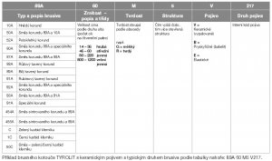

Pokud jde o kotouče z Benátek n J, tak brusivo, zrnitost, pojivo se dá zjistit z názvu kotouče v jejich katalogu. Pro hrubou orientaci poslouží i barva kotouče, např. čistě bílý a růžový kotouč - umělý korund s keramickým pojivem, možno použít i pro broušení nerezu (pochopitelně to neřeší skutečnost, že zrno ulpí na povrchu a poté ve sváru). Pracovní rychlost do 63 m/s.
Šedý a hlavně zelený kotouč - obsahuje černý, zelený karbid křemíku, tyto kotouče nejsou vhodné pro nerez.
Kotouče s gumovým pojivem - částečně elastické, leštění nebo ostření nástrojů.
Kotouče do úhlových brusek - jsou poměrně tenké, je zde velké zatížení, rázy, proto jsou zpevněné osnovou z vláken, keramické pojivo nelze použít, protože to je nutné vypálit, podobně jako cihly, nebo porcelán, proto je pojivo bakelit (pryskyřice). Hnědý korund. Pracovní rychlost obvykle 80 m/s.
Kovové pojivo - diamantové kotouče. Pracovní rychlost okolo 20 m/s.
Případně může být na nástrojích pojivo i galvanické -např. diamantové pilníky.
http://www.svarforum.cz/forum/uploads/thumbs/3495_tyrolit_2.jpg

Pt.kbely - dík za tu tabulku. Někde ji sice mám, ale po úklidu ji nemůžu najít. Chtěl jsem ji totiž použít hned ve svém druhém příspěvku. Takhle je vše snad už jasné.

Ano ta diskuse se trochu stočila, nereagoval jsem na první příspěvek, ale na vyvíjející se diskusi. Provést úkos na plechu - dovedu si představit, že by to šlo i mou starou velkou čelní bruskou od Narexu, nebo v malém rozsahu fortunkou na tvarová brusná tělíska. Nikde jsem nepsal, že lze použít kotouč ze strojní brusky do flexy, taky jsem psal, že jsou rozdíly i v pracovní rychlosti. Naopak na spoustě drobných dílů jde provést úkos na stojanové nebo stolní brusce.
Pokud jsem někdo dá tabulku na kotouče do flex, já se na něj zlobit nebudu.
