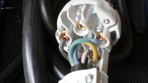

rozobral som zasuvku na zvaračke (5 kolik), skusim to odfotiť...
http://www.svarforum.cz/forum/uploads/thumbs/6300_dsc_0099.jpg

ved jed su  tam len zapojene 4 koliky tam preco 5 kolik

tento problem tu uz mal jeden uzivatel,stare rozvody mali 3krat fazu + 1 zem ktora sa vecsinou pouzivala len ako ochrana pri zariadeniach ktore potrebovali aj 220 bola zem aj pracovna,dnesne moderne zariadenia na 400v vecsinou potrebuju nielen ochrannu ale aj pracovnu zem a tieto su od seba oddelene vedene uz od rozvadzaca samostatne,pracovna ma tu modru farbu ochranna tu zltozelenu,ked je zvaracka prepnuta na 230 ide prud do hlavneho trafa z jednej z faz+ pracovna zem,pokial prepnes na 400v ide na obe fazy pricom na jednu fazu a pracovnu zem ostava pripojena elektronika riadenia atd...teoreticky by si mal od skrine kde mas istice natiahnuzt jeden solo vodic cim by si si aspon na jednom okruhu vytvoril siet TN-S (5kolik) a mal by si klud ale vacsina "uzivatelov" namontuje na stenu novu zasuvku v ktorej len prepoji pracovnu s ochranou zemou v kazdom pripade si na akukolvek upravu elektrorozvodou zavolaj niekoho kto sa tomu rozumie idealne ze ma aj platnu vyhlasku

dusankoc: Protože tady na foru bylo psané mnohokráte, že tyhle svářečky mají napsané na předním panelu 400V, ale není to 3x400V jako u větších profi mašin, ale použity jsou jen dvě fáze. Plus pracovní vodič (modrý- nulák N) a ochranný (žlutozelený- zem PE). To máte 4 vodiče.
Párkrát jsem viděl i řešení, že byl stroj normálně 3x400V, ale byl jen 4 žilový přívodní kábel. 3 fáze plus žlutozelená zem PE a bylo to zapojeno do 5 kolíkové zástrčky. Vše bylo zapojeno jak má být, ale pracovní vodič  nulák N nebyl zapojen vůbec. To jsou ale asi stroje, které nepotřebují právě ten modrý vodič, ne?

Myslím, že takto to nebude možné provozovat.  Zelenožlutý vodič je pouze ochranný a není možné jej použít jako pracovní. Na to je modrý "nulák".  5ti kolík je použit aby fungoval chránič. Ten je stručně řečeno hlídač, který hlídá aby to, co leze fázovými vodiči se ve stejné velikosti vrýtilo "nulákem". Rozptyl je dán vybavovacím proudem chrániče (v obytných domech zpravidla 20 mA). No a pokud se dostane někde nějakým nedopatřením fázový vodič přez zkrat nebo svod někde na kostru, svede jej ochranný vodič do země a tím dojde k rozvážení a reakci chrániče.
Z 5ti kolíku zapojit 4 kolík je funkčně možné, i když ne zrovna bezpečné. Naopak nelze, to zavání obecným ohrožením.
