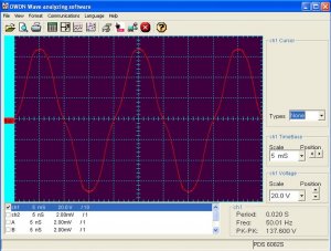

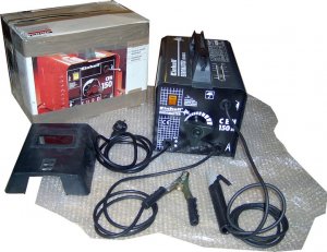

Vzhled a parametry této trafosvařečky, která je tu (a jí velmi podobné) často přestavovována a vylepšována. V tomto kabátě se u nás prodávala v roce 1997 kdy jsem ji koupil. Je jí tedy 12let a stále ji mám jako záložní
hodnoty naměřené na výstupu:
freq:.........50,01Hz
PK-PK:......137,60V
Cyc RMS:..46,6V
Vzhled:
http://www.svarforum.cz/forum/uploads/thumbs/813_im000016.jpg

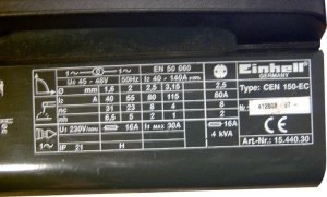

Parametry:
http://www.svarforum.cz/forum/uploads/thumbs/813_im000014.jpg
Naměřené výstupní hodnoty:
http://www.svarforum.cz/forum/uploads/thumbs/813_merenioutput.jpg

Hmm pěkné smile. Regulace vysouvání jádrem se mi líbí více než skoková... zkoušel jsi měřit sinusovku při různém vysunutí a zasunutí jádra?Osciloskop používáš virtuální tj. přes zvukovou kartu?

dal jsem to sem kvůli tomu, že se tu občas řeší tahle sorta traf a jejich výstupní napětí. Tohle je měřeno tuším na min. výst. proud, ale pokud tě to zajímá vyndám ji a změřím i změny při různě zasunutém jádru. Teď ji stejně nepouživám a navíc co se mě týče tak je použitelná tak leda na ty pokusy a nouzové svařování. Měřený je to na osciloskopu OWON a z něj výstup na počítač.

Admin: Nikdo nic nečekal jen jsem se díval že na min má nepatrně křivou sinusovku, tak jen snad pro pocit poctivých 50Hz? smile
