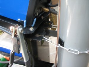

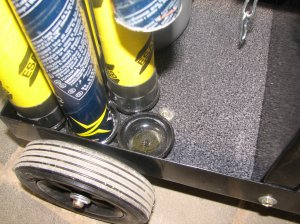

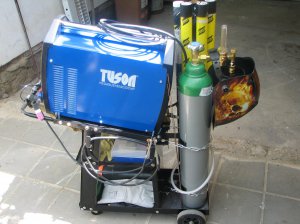

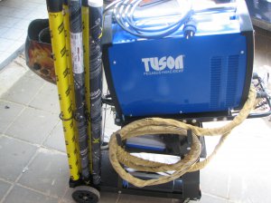

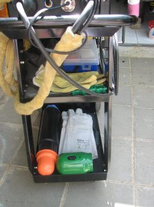

Upravený origo vozík na tigovku jednoručku.
http://www.svarforum.cz/forum/uploads/thumbs/1176_img_0002.jpg
http://www.svarforum.cz/forum/uploads/thumbs/1176_img_0003.jpg

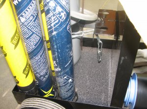

Upravený držák na lahev + držák na dráty
http://www.svarforum.cz/forum/uploads/thumbs/1176_img_0006.jpg
http://www.svarforum.cz/forum/uploads/thumbs/1176_img_0007.jpg
Fixace mašiny v předu i v zadu + prodloužená vrchní plechová deska a sešroubováno. Nechtěl jsem prodlužovat předek
http://www.svarforum.cz/forum/uploads/thumbs/1176_img_0008.jpg
http://www.svarforum.cz/forum/uploads/thumbs/1176_img_0011.jpg
http://www.svarforum.cz/forum/uploads/thumbs/1176_img_0013.jpg
http://www.svarforum.cz/forum/uploads/thumbs/1176_img_0012.jpg
Teď dodělat vodníka a budu spokojený.

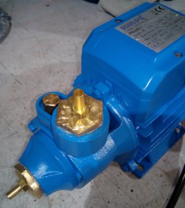

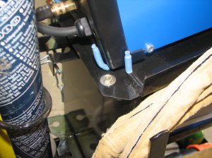

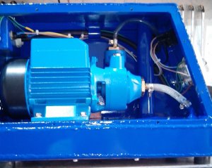

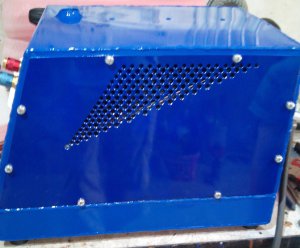

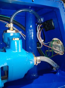

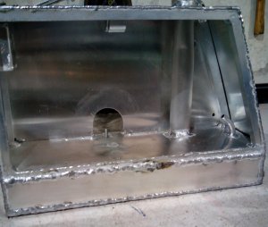

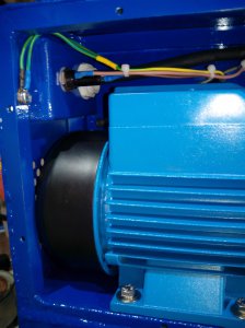

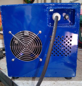

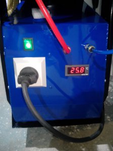

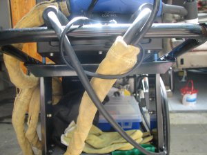

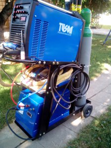

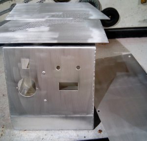

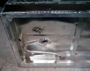

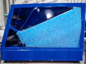

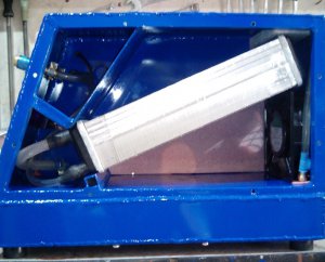

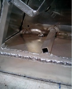

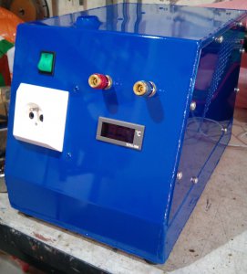

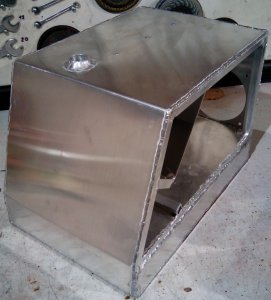

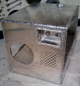

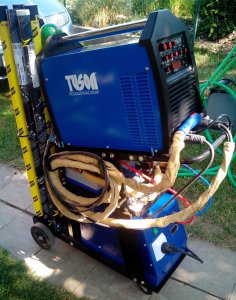

Tak pro inspiraci přidávám své vodní chlazení....neskutečný rozdíl. Jestli svářím hliník či mosaz je to paráda bez nutnosti neustálých přestávek.
Celé je to z hliníku plech 1,5mm (2x1m za 925kč přes metr mě ještě zbylo), čerpadlo (1000kč), ventilátor Sunon (230kč), radiátor z topení škoda 120 (300kč), al jakel 15x15mm 6m (300kč), rychlospojky na vodu v barvě z číny (za 220kč obě i s protikusem), teploměr do 110st.C (250kč), drobnosti (300kč). Argon 2x10l (teď už bych to zvládl s jednou lahví)
Zásobník vody je jak vidíte ve spodní části. Objem 6l destilky.

Discovera:palec hore,pěkně a účelně uděláno.

mne sa najviac paci ta vysledna cena,cele to zvarat to by sa mi ani vo sne nechcelo...radsej naohybat a len znitovat,az teraz som si vsimol ten "digitalny teplomer" odpadnem...aky luxus smile parada !!!

Pavol.sk :No když jsem měl hotovou pouze tu zakladnu na vodu, tak jsem si uvědomil, že při ceně argonu jsem to možná s tím svařováním přehnal:-)  byla to moje opravdu první velká akce s hliníkem a sežralo mi to dvě 10l lahve argonu 725kč ua náplň. Ano mohl jsem to jen nařezat a s nýtovat a vitřek ytáhnout PU50-kou na spoje plechů k vůli těsnosti. Na konci jsem sice stahl průtok dokonce na 4l/min abych to dodělal ale drží to a ještě mi zbylo 20Baru plynu :-) ...srandičky:-) ...chtěl jsem prostě si zavařit a i tak to pořád přišlo levněji než originál. Ješte koupit gumovou zátku na vrch pro vodu a je to. Vysoké je to i s nožičkama 30cm a široké 27cm...takže to tam vzměstnat byl oříšek.
