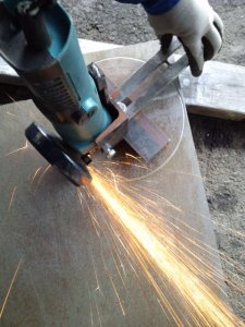

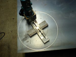

#15 09-04-2015 11:57:18
napisy
Registrovaný: 29-01-2010
Příspěvky: 225
Re: Výroba medzikruzia
http://www.svarforum.cz/forum/uploads/thumbs/1703_kruhova_vyrezavaeka3.jpg
http://www.svarforum.cz/forum/uploads/thumbs/1703_kruhova_vyrezavaeka.jpg

#17 10-04-2015 14:19:12
Příspěvky: 3455
Pekne karbokruzidlo wink
#18 10-04-2015 18:02:41
Příspěvky: 1296
napisy - sanka dole sefe... jednoduchy a ucinny "sovietsky" sposob ako riesit neriesitelny problem..  big_smile
#19 10-04-2015 19:22:10
Keď  hlava myslí ruky sa len hrajú.

#21 30-05-2015 10:56:55
dobrý nápad, já řešil to samé a zdlouhavě jsem to ořezával bruskou v ruce
