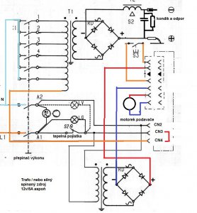

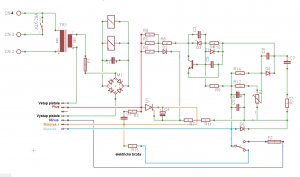

Zdarec,  Gude Mig 155/6W
http://www.svarforum.cz/forum/uploads/thumbs/6472_oprava.jpg
http://www.svarforum.cz/forum/uploads/thumbs/6472_schema.jpg
Takhle to ale rozhodně nebude fungovat. Tyristor potřebuje pro správnou funkci střídavý proud! Kondenzátory tam nesmí. Schéma je špatně . Oprava bude :-)

Nějak se mi nezdá zapojení emitoru toho trandu .

Bezvadný,děkuji, pěkný schema a ukazuje, jak je to připojený na okolí.

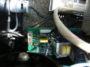

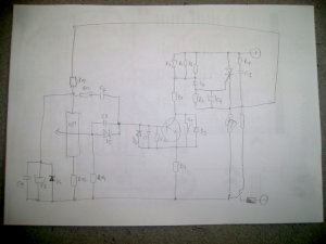

Chybka tam bude, připadá mi to hodně podobný tomu co jsem zde na foru našel a pro úplnost přikládám.
http://www.svarforum.cz/forum/uploads/thumbs/5816_1325_dsc02221.jpg
http://www.svarforum.cz/forum/uploads/thumbs/5816_1325_dsc02222.jpg

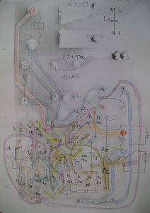

Nechci se nikoho dotknout, ale ten poslední obrázek mohl nakreslit jen nějaký tydýt.

Moje chyba v popisu. Poslední obráze je tišták a rozmístění na něm součástek a spojových cest. Tištál je oboustranný a ten kdo to překresloval do schématu si barvičkama pomohl. Je to pořádný kus práce za nim.
Fotka tištáku vypadá takhle:

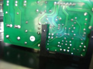

http://www.svarforum.cz/forum/uploads/thumbs/5816_dscf3599.jpg
a z druhé strany:
http://www.svarforum.cz/forum/uploads/thumbs/5816_dscf3593.jpg
