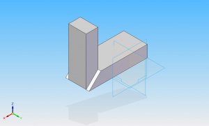

Jseš si opravdu jistý tím co říkáš? Protože to co tvrdíš je nesmysl... smile
Nebudu tě dál trápit, koukni na nápovědu (náčrtek) a uvidíš sám smile
Je to spočítáno naprosto přesně ale stačí když řízneš 56 a 34 stupňů což je dohromady 90° a prostě to klapne! - vyzkoušeno.
btw dá se to spočítat i na jiné rozměry, cca nějaká pátá až šestá třída základní školy - geometrie. Například spoj 60mm a 20mm aby bylo spojeno v 90° je na 60mm úhel 71,6° a na 20mm je úhel 18,4° - přsně to vychází na 71,56505118° a 18,43494882°.... ale to se nedá říznout big_smile
http://svarforum.cz/forum/uploads/thumbs/6153_spoj_60_a_40_na_90.jpg[/url]

vsemu rozumim, spojit 80x20 a 80x40 problem neni (pokud prvni rozmer je vzdy ten sirsi ), ale vy jste psal ze casto spojujete 60x40 a 40 x 40 a pokud by strana 60mm mela byt spodni stranou co lezi na zemi, tak kolmo k tomu jekl 40x40 privarite ale mate proste nezavarene diry do 60mm jeklu.
Vas nakres je srozumitelny a  nemusite me provadet zakladni tridou, ja vim jak to myslite vy.. ale vy nevite jak to myslim ja smile
to jonky hezka prace. Ale opet nechapu rozmery big_smile preci to podnozi je sirsi stranou jeklu na zemi(luby) 60x40 a stojny 80x40 ? dik sou opet rozdilny sirky 60 a 80. Jestli se uz ted nedohodnem, tak zacnu taky kreslit. big_smile at me konecne pochopite

http://www.svarforum.cz/forum/uploads/thumbs/5289_jekly.jpg
todle je presne spojeni jeklu 80x40 a 60x40  sirsi stranou dolu a ven

Young oba asi vime ze takto to spojovat je nesmysl a neni to ani v zadani. Z nacrtku i vizualizace od jonky je vicemene jasne ze 80mm je uvnitr a je rozdilny "pohledovy" rozmer... tudiz spojit to bez diry neni problem.
