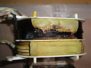

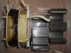

tahle červená řada je přeci jen trochu lepší než ty nové BT-GW. Už jen ten podavač na fotce je o něčem jiném než ty v řadě BT-GW! Na fotkách posílám trafo z řady BT-GW po roce provozu...

dobry škvarek to primarni vinití ja jsem mel seškvařenu i tlumivku jak dostala svřečka do těla v tech svařečkach řady BT-GW je ventilator jen takova nahražka takovy maly uhrčeny šmejd misto nej sem tam namontoval pořadnej ventilator sunon 12'' aby tlačil vzduch pekne zezadu do předu tedkom už trafo omicron stíha v pohode.. misto trafa einhel jsem použil tohle trafo:http://www.gamasvar.cz/1975-trafa-a-tlumivky/25546-trafo-svareci-165a-1f-/ a tlumivka je domaci vyroby  jadro tlumivky je použito z pouliční vybojky 400W navinuto medenym paskem 27 zavity podobmeho pruřezu jako je na tlumivce einhell, ale na tlumivce einhel je jenom 18 zavitu  vinitych Hlinikem na prudko jako ručne po domacku a ne strojově..._chaoz mezi zavity jak u trafa tak na tlumivce..
