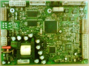

http://www.svarforum.cz/forum/uploads/thumbs/869_zabir014.jpg
ja nechci být v opozici proti vašemu názoru. bohužel některé věci opravit v domácích podmínkách nejdou...
Pro info mikroprocesorová karta 4 vrstvá oboustraná deska součástky SMD lakovaná

Gondis: Asi zasadni problem je u tehle desky lak a SW. SMT technika ani plosnak tolik nevadi. Zhruba odhaduji, ze bude 85 procent zavad prepeti, zdroj, vykonove prvky a starnouci pasivni soucastky. Samozrejme vsechno opravit nejde, natoz doma diagnostikovat. To rozhodne souhlasim.
