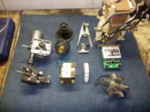

Tak Einhel je uz na organy ak by niekto chcel nejake diely napiste
http://www.svarforum.cz/forum/uploads/thumbs/3189_img_20141206_104524.jpg

Dobrý den, co se stalo? Koupil jste lepší mašinku?

Ano kupil sem omi205

Nevím proč, ale píšete že je to z Einhel 150SGA a asi 75% dílů je stejných jako mám v Telwinovi. smile

Z einhelu je uz len trafo z tlmivkou a plastovy podavac ostatne je vsetko ine.

Ještě mám stejný ventilátor a držák na cívku drátu. big_smile
