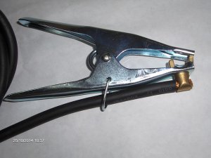

Slayer85 a to su dobre zemniace kliešte ?
http://www.svarforum.cz/forum/uploads/thumbs/2028_zvarkliste.jpg

Ne. Tohle jsou dobré kostřící kleště http://www.froweld.cz/fotky3812/fotos/_ … C04545.jpg

Nejlepší jsou v příspěvku č.4. Mají totiž elektricky bezpečně propojené obě čelisti.

atishajn: tyhle mají jakoby neuplnou konstrukci. Mám v garáži na COčku podobnou svorku, ale na jedné čelisti je to jakoby měděné Učko a na druhé straně má být ještě takový měděný hříbek. Ty z vašeho obrázku prodávají hodně na aukru apod. za pár korun, ale hodně se opaluje ta strana, kde je jen holý plech.
