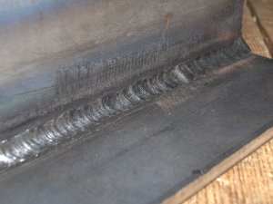

Obalenou elektrodou se svařují velice pohledné svary, srovnatelné s ostatními metodami.Amatér ovšem nemůže docílit vizuální kvality srovnatelné s profesionálním svařečem, ta praxe tam prostě nebude.Na druhou stranu je nutné si říct, proč se tímto trápit, když i méně vzhledný svar třeba na plotu nebo brance, bude plnit svůj účel?Když se v sedmdesátých letech ve vagonkách začalo svařovat v ochranné atmosféře oxidu uhličitého, tak ty svary byly oproti obalené elektrodě vzhledově naprosto někde jinde, ale překračoval se plán a to bylo hlavní.Vagony jezdí dodneska všelijak pospravované, někde se opravovaly trhliny ve svarech ale naprostá většina vydržela a splnila svůj účel-držet pohromadě zařízení.Tady několik fotek svarů elektrodou:
http://www.svarforum.cz/forum/uploads/thumbs/4066_fce.jpg
Koutový svar na plechu 5 mm-elektroda 2,5 E-B121, zdroj Kitin 145

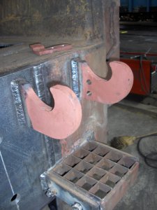

http://www.svarforum.cz/forum/uploads/thumbs/4066_012.jpg
Krycí vrstva na stoupačku.Plech 10mm

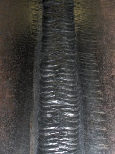

http://www.svarforum.cz/forum/uploads/thumbs/4066_h.jpg
Potrubí, průměr 108mm

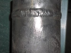

http://www.svarforum.cz/forum/uploads/thumbs/4066_hpim8793.jpg
Oprava železničního vagonu.Svary provedeny výhradně obalenou elektrodou E-B121

Na těch hácích, to je nějaká svařovací základní barva, přes kterou se dá svařovat nebo to je běžná základní barva, která se v místech svarů musí odstraňovat?
#10 03-11-2012 12:06:17
Re: Jít do TIG ?
by som povedal kedze to je pre zeleznice ze to na 100% bolo obrusene tam kde sa zvaralo...
#11 03-11-2012 13:11:30
ŽOS
Registrovaný: 17-07-2012
Příspěvky: 105
Re: Jít do TIG ?
Je to obyčejná červenohnědá základovka.Vzhledem k přísným auditům ve svařování musí být všechny výpalky a výrobky z oceli, které jdou na sklad k pozdějšímu použití, opatřeny základním nátěrem.Při svařování se pak svarové plochy musí obrousit do kovového lesku.

to potrubie, KRASA!!!!
