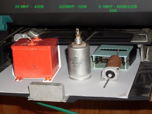

mam niekolko ruskych kondezatorov (vid obrazok) su popisane azbukou napr. 200mkf - 100B . Nevie nahodu niekto či mkf je to čo u nas ,,uF,, niektore maju - 50B asi volty možno kombinovat kondezatory ak nemaju kondezatory rovnake volty.
url=http://www.svarforum.cz/forum/zobrobr.php?image=./uploads/5684_sdc11107.jpg][/url]
Áno, je to označenie ekvivalentné tomu nášmu. Kombinácie kondenzátorov a ich výslednú kapacitu je možné stanoviť podľa jednoduchých výpočtov, ktoré sú prístupné na internete či v elektrotechnickej literatúre - základy. Všeobecne sa dá povedať, že pri paralelnom spojení sa kapacity sčítajú a maximálne po povolené napätie sa riadi podľa kondenzátora s najnižšou hodnotou napätia. Sériové spájanie potrebujú trocha zložitejšie rátanie krore je dostatočne publikované, ale chcem upozorniť na jednú vec na ktorú sa často zabúda. Ak spájame do série kondenzátory iné ako elektrolytické, tak by tie kondenzátory mali byť premostené vysokými hodnotami rezistorov, niekedy radu megaohmov, niekedy stovkami megaohmov aby nedošlo v uzloch spojenia k nekontrolovateľným napätiam.
Další věc je stáří elektrolytů, vysychají. Radši jsem koupil nový, 2000 mikrofaradů na 200V stálo asi 160,- Kč
