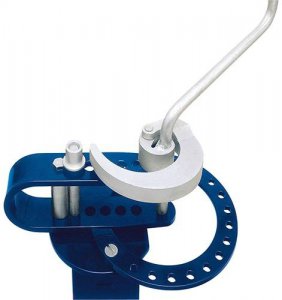

Tvarovací přípravek na spirály
Zdravím kutilové,potřeboval bych nějaký nápad od vás kdo jste si dělal nějaký tvarovací přípravek na spirály.Potřeboval bych ho na pásovinu 5x20,kulatinu 6.Mám tvary nakreslené i šablonu jsem udělal,ale když někam přijdu,aby mě to vyřízly z 20ky plechu ,tak chtějí narýsovaný přesný nákres s rozměry a úhly,aby to stroj přečetl a to fakt nenakreslím.Ručně plasmou to asi moc přesně nepůjde.Prostě nevím prosím poraďte.Díky za vaše nápady.
Toto se prodává,ale neumí to 6ku kulatinu

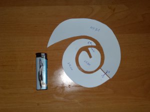

a něco takového bych chtěl udělat

Re: Tvarovací přípravek na spirály
skuste program APM Graph Lt je zdarma http://apmwm.com/Products/All_products/APM_Graph/
Je to 2D kreslící prkno nakreslit se tam dá kde co a jednoduše jak na papíru . 1:1
Pak export do DXF formatu a to jim stačí big_smile
Spirála by měla zabrat tak 20min i se staženim programu a pár pokusama jak na to big_smile
Tak jsem to v tom zkoušel,ale nevím než bych se to v tom programu naučil,tak to bych asi dřív vybrousil ty tvary pilníkem.Dík za snahu.
Oskenuj to a pošli na můj email.emanuel1200@seznam.cz
pošlu ti to  v DXF nebo DWG.
OK to by jsi mě pomohl.Nemám je doma zítra ty šablony oskenuju.Díky

Ja bych taky nakreslil ale bohužel tam nejsou na fotce žádný rozměry big_smile Jestli emanuel nakreslí tak je fo fajn ;D
Díky emanuel1200 vyřešeno.Uzavírám diskusi.
