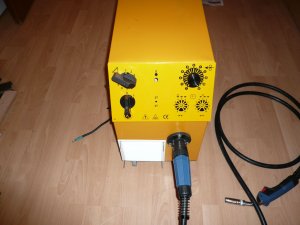

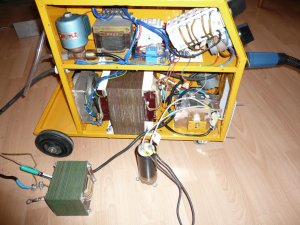

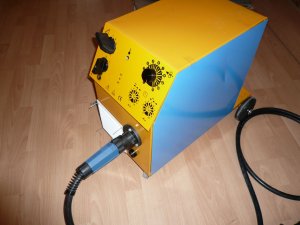

Ešte ju musim dokončit zatial vyzera  takto  -http://www.svarforum.cz/forum/uploads/thumbs/408_p1020103.jpg      http://www.svarforum.cz/forum/uploads/thumbs/408_p1020102.jpg       http://www.svarforum.cz/forum/uploads/thumbs/408_p1020098.jpg  trafo sa podarilo je silne na štvrtom stupni zvaram 2mm material a na 10ke som skušal zvarat 5mm plech a išlo to perfektne plech sa nahrial do červena až svietil a zvar sa pekne rozlial.
Editoval TOMY199 (22-05-2010 16:05:38)
#83 22-05-2010 22:49:37
Re: Ako spraviť domáci MIG/MAG
Tomy maš to pěkne vyrobene,ale nektere veci bych stejne vymenil a předelal aby se i tlumivka vešla. např ten ventilator z odsavače par bych vymenil za jiny kompaktnejší sunonon _ hlavni svařeci trafo by se mohlo posunout vice k ventilatoru dale usmernovač bych přidelal  vertikalne do stropukapsy co je svařeci trafo na spodek pak vejde i tlumivka z kondikem a napření stenu bych jeste namontoval jeden ventilator aby vyfukoval ze svařečky vzduch ven a zadni ventilator aby foukal vzduch do vnitř, ajeste elektro venil plynu zbytečne velke maso stačil by nejaky maly podobny co se prodava na omicronu.. to jsou me navrhy jinak pěknej stroj. ja jsem zatim koupil trafo a přepinac svařovacich stupnu nechal jsem ho zapojit servisakovi co spravuje svařečky omni ve valaškem meziříčí koupil na aukru usmernovač 250A ješte koupim tlumivku a štrim na skřín seriove vyraběnou se všemi plasty kolečky atak dale zatim hudba budoucnosti tedka bylo potreba koupit dřevo na zimu a spracovat  dlaší investice motorova pila abych ty buky o promeru klady 85 cm mel cim pořezat moje hoby pila hecht 939s nato nestačí jen klady do prumeru 60 cm lze rezat na okolo to prořežu.

No tlmivka neni dnu preto lebo ešte stale neni uplne dokončena .Tlmivka sa v pohode vojde nad usmernovaš len to neni vidno na fotke že tam je tolko miesta lebo je to fotene z hora.Ten ventilator a cievku mam zadarmo tak preto som to tam dal.A trafo ani neni nutne chladit vobec sa nenahrieva možno sa nahreje ked budem zvarat vkuse cely den čo asi nebude nikdy.Kondenzator sa vojde do druhej polovici zvaračky pod podavač tam mam plno miesta.

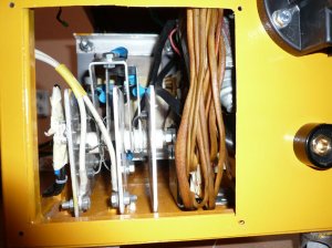

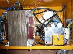

Bolo by ovela lahšie dat tlmivku dolu ale usmernovač mam dole preto lebo aj mriežka na vetranie  je dole.A ked pojde ventilator tak mi bude fukat vzduch cez usmernovač.    http://www.svarforum.cz/forum/uploads/thumbs/408_p1020120.jpg      http://www.svarforum.cz/forum/uploads/thumbs/408_p1020118.jpg
