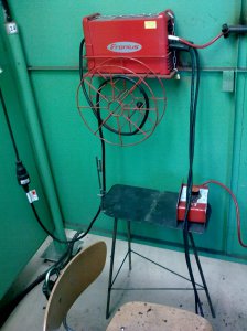

Ve svářečské škole máme tyhle froniusky.Jsou malé ale svařují výborně.
http://www.svarforum.cz/forum/uploads/thumbs/4066_obraz0948.jpg

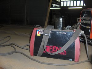

Jesti má kemppin na mysli tohohle Fenixe, tak k nám v březnu přišly 4, v květnu už fungoval jen jeden.Nicméně svařovaly také velice pěkně.
http://www.svarforum.cz/forum/uploads/thumbs/4066_hpim0956.jpg

ŽOS-myslel jsem tohohle. Papírově dobrý, ale zkušenosti se počítají. Díky.
