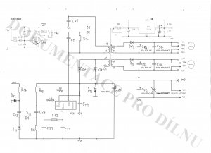

Ukázka z mého extolu , R2 pro 800u je 47R 15W . Až naběhne zdroj , vpravo nahoře a dodá těch 15V , tak se začne nabíjet kond softstartu a ten sepne . http://www.svarforum.cz/forum/uploads/thumbs/1325_snimek_001.png

Lenže toto je procesorová mašina a ja  mám dojem, že tuto softstart bude riadiť kontrolér. Odčasuje, drbne na výstup log1 a zopne relé.
