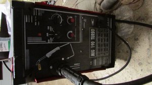

Re: svařečka italské výroby
http://www.svarforum.cz/forum/uploads/thumbs/5188_img_5969.jpg

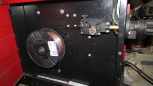

http://www.svarforum.cz/forum/uploads/thumbs/5188_img_5963.jpg

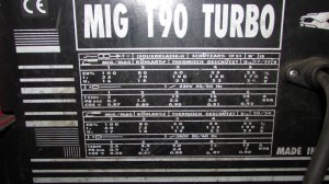

http://www.svarforum.cz/forum/uploads/thumbs/5188_img_5968.jpg

Tak to je ono doufam že mi někdo poradí.

ty fotky maaji male rozlišeni při vkladani fotek do fora je nejlepší nastavit rozlišeni  640x480... vzhledove se podabá tomuhle:http://www.clarkeservice.co.uk/manuals/mig_welders/mig190_260t.pdf nefunguje neco na tom stroji?

už je to lepší?
co znamenají ta čísla?
je to k něčemu nebo to nemá cenu léčit nejsem profi svářeč na takové domácí žvíkání

Ta svařečka na napajeni 220v umi v amperech 25 až 170A NA 35% A NA 380V  40A až 190A na 25% ty čisla jsou tabulka zatežovatel ktery zvladne.. vykonove je dost v pohodě na to domací svařovaní stačí. zaleží jestli funguje  v plnem rozsahu svařovacích stupňu, jde oto jestli plynule podava drat a pod  případna oprava drobností je možná, vymena bovdenu hořaku, spotřební dily hořaku spička, hubice a pod...
