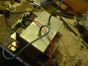

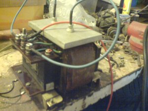

Takže zde přikládám nějaké fotky: http://www.svarforum.cz/forum/uploads/thumbs/1503_dsc00146.jpg
http://www.svarforum.cz/forum/uploads/thumbs/1503_dsc00147.jpg
Omlouvám se za nepořádek v garáži.

Trafo bylo původně určeno asi do nějaké rozvodny, nebo pod. a na stojato. Já jsem přehodil ten jeden vinkl na druhou stranu aby bylo možno trafo dát na ležato. Ten chladič usměrňovacích diod je zatím provizorně, buď to pověsím na nějakou konzolku, nebo dám jiný žebrovaný. Snad se mi to vejde do bedýnky, ale co jsem měřil, tak by to vlézt mělo. A děkuji
