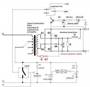

ANTI STICK k trafozváračke RTB-3
Zdravím Vás. Som tu úplne nový a preto ak niekde robím chybu tak prepáčte.
Viem, že túto tému som už otvoril na inom fóre, no nakoľko som sa tam nedočkal odpovede, tak skúšam na tomto.
Chcel by som poradiť ohľadom nižšie uvedenej schemy Antisticku a softstartu celkového zapojenia Mám trafozvaračku na 220/380 V /RTB-3/. Regulácia prudu je prepinaním vynutia na primare trafa. Moja predstava by bola že na vstupu by bola triakova regulacia (paralelne zapojené dva Triaky KT728/600-800V, ale namiesto BTA41/800V ako v scheme) a taktiež miesto potenciometra by bol pevný napr. 500k odpor.
1. pri zapnutí zváračky by regulácia slúžila ako softstart, nakoľko by bol triak cca do 1 sekundy ( v scheme nie je zakreslený časovač zopnutia stykača) premosteny výkonovým stykačom a dalo by sa zvarať a regulovať zvarovací prud prepínačom na primárnej strane
2. v prípade, že prilepí elektródu Antistick zopne relé a tým pádom preruší napájanie stykača, kontakty stýkača sa rozpoja,ukončí sa premostenie triakov a prúd by tiekol triakmi cez triakovej regulácie.
3. po odstránení prilepenia sa opäť rele rozopne, stykač zopne, premostí triaky a všetko funguje ďalej
Chcel by som Vás poprosiť, či je takéto riešenie možné.
Ďakujem za rady.
http://www.svarforum.cz/forum/uploads/thumbs/4837_zvaraeka.jpg

Tam sa ti budu opalovat kontakty pri vypinani stykaca . Najlepsie by bola tyristorova regulacia na sekundare , ale trafo je na to mäkke ...

Podle mně triaky nemůžeš zapojit paralelně, aspoň ne v jednoduchém zapojení. Protože díky výrobním odchylkám jeden sepne jako první a ten druhý potom buď nesepne vůbec nebo  o dost později. Ten první triak tak ponese většinu nebo celou váhu regulace.

Namiesto triaka daj zapojenie s antiparalelne zapojenymi tyristormi,antistick a sofstart radsej ries cez riadenie tych tyristorov.Namiesto potenciometra daj odpory,ktore bude prepinat napr. jazyckove rele tongue
