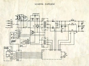

Vlastním svářečku KS 250 R a sháním schéma na dálkové ovládání ( na jeho výrobu ) Poťák na svářečce blbne a taky se mě nechce létat 20 metrů do garáže a zase ven když potřebuju vařit jinou elektrodou nebo v jiné poloze. Na svářečce je tuším 7 pólová zásuvka poradí někdo?
Ještě bych se chtěl zeptat co konkrétně znamená označení to R ?

R znamena ze je to ,,vylepsena" KS 250 tka. Vylepsena v uvozovkach, protoze ma jinej regulator a ten nebyl vyhrou, docela spatne to zapaluje ale obcas narazim na nejakou ktera chyta i na 40 A. Co se tyce dalkoveho ovladani, melo by to byt dost jednoduchy. Jde o zapojeni jednoho potenciometru ale z hlavy ti to nereknu, mozna to nekdo bude vedet, treba ADMIN smile Kdyz ne tak v pondeli ti napisu jak to je. jinak je tam jeste rozdil ze prave ty Erka maji max. proud az 315 A pokud se nemilim kdezto klasicka 250 ma jen prave 250 A.

http://www.svarforum.cz/forum/uploads/thumbs/8_ks_250_b.jpg

Díky ramon když se na to koukám tak na tom schématu je 6pólů na zásuvce tak předpokládám že 7pól je asi kostra.
A nevíte někdo hodnotu toho potenciometru v tom ovladači  s označením na schémaru R14 a na co je tam ten spínač A1 ?
