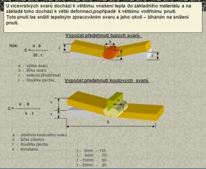

Pokud by přípravek byl schopný udržet svařenec v původním stavu, po svaření by v něm bylo velké vnitřní pnutí které by právě tohle žíhání odstranilo.Pak by už k žádným větším deformacím dojít nemělo a bylo by potřeba jen mírně dorovnat plamenem.Jinak souhlasím že provést toto žíhání správně je náročné, ale to by měla firma která chce takto rozměrné svařence vyrábět zvládnout.

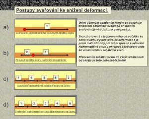

http://www.svarforum.cz/forum/uploads/thumbs/769_bez_nazvu.jpg
Jinak si taky myslím že 6 kouták je až až na takovou délku svaru.Jednovrstvý kouták se u dlouhých svarů(které se ale běžně svařují automatem)hodně používá.Stačí nahlédnout do výroby třeba mostních konstrukcí nebo kolejových vozidel.

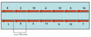

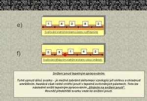

Tady ještě pár obrázků:
http://www.svarforum.cz/forum/uploads/thumbs/769_bez_nazvuo.jpg
http://www.svarforum.cz/forum/uploads/thumbs/769_bez_nazvuoz.jpg

Díky moc za super komentář obrázky a vzorec předehnutí.Přípravky jsou dost tuhé a pevné ,tak snad vydrží nápor tepla u tolika kusů. Hned zítra něco z toho použiju!Dík HAVRAN
