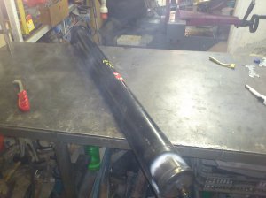

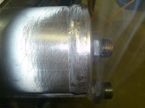

Dobrý deň,
chcel by som sa spýtať, ako by sa dala previesť oprava zvaru piestnie. Na obrázku môžete vidieť,  zvar v strede praskol v dĺžke asi 30 mm. Ja som to riešil takto, vybral som piest, miesto zvaru som nahrial Pb horákm zospodu sa vypálil olej, vybrúsil som to do V. Zvar som vyplnil Tigom a zvruchu ešte prevaril s Mag. Dnes to vyskúšajú na stroji, tak som zvedaví. V práci sa ale údržbari pokúšali zavariť piestnicu kde to prasklo vedľa zvaru navarenej trubky. Po nahodení na stroj to vždy prasklo vedľa zvaru, po dvoch pokusoch to vzdali a kúpili celý nový hydraulický valec. (Tiež to zvárali v Mag). Som amatérsky zvárač, tak keby sa niekto k tomu postupu vyjadril budem rád.

Bez znalosti zakladniho materialu vam nikdo nic se zarukou nerekne.Obaly pistnic jsou evidentne ze svaritelneho materialu ale zrejme je potreba dodrzet technologicky postup svareni.

Aj som túto odpoveď čakal, ale možno má niekto aj nejakú praktickú skúsenosť či už s dobrým alebo špatným výsledkom. Je tiež asi pravdepodobné že kvalita a použitý materiál sa búdú líšiť od rôznych výrobcov hydraulických valcov aj keď by asi mali sledovať nejakú normu.

tak to vybrus vyžídej z dtoho olej a ješte jednou vybrus a nahřej na 200C a pak zavař elekrodou a je opo starostech. buď to prdne nebo ne. elekroda EB 121. kořen 2,5 a další vrstvy 3,2 tak o 5-10A víc než je dolní htanice

Prubl bych to předehřát a zavařit OK 74.46 používanou na tlakové nádoby(přesoušení 350°C/2h)

Ahoj, rád by som Vám napísal ako dopadol výsledok mojej opravy piestnice. Prvý krát som opravil len časť kde bola viditeľná prasklina. Po týždni praskol zvar na opačnej strane, znova v strede originálneho zvaru. Tak som to ešte raz vybrúsil do V, celé dokola. Prvý zvar som spravil tigom, ďalšie magom. Zatial to drží už cez dva týždne.

totální diletantizmus, už to nikdy nebude dobré, na fotce trhlinu sice nevidím ale stačí ty vypálené oxidy a to jak jste to švihli na holý stůl...
zdá se že vůbec blbě vidíš, lol vypadá to jakobys kritizoval opravu pístní tyče ale na fotce je vaření válce
leny01: dost dobrý!

Ospravedlňujem sa, poplietol som technické názvy, opravoval som zvar na valci.
