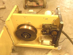

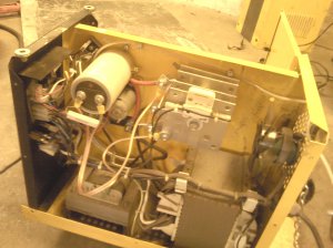

Ahoj, teď řešim kamarádovo DACO mig 151 (noname-křáp) konstrukce klasika: posuv napájenej ze sekundáru, plyn se otevírá ventilkem v pistoli...
*První věc co jsem udělal, je vlastní trafo na posuv. Dedukcí jsem zjistil, že to asi bude řízeno triakem. Protože když jsem to zapojil bez kondíku, tak se to chovalo normálně, když jsem tam dal 330uF kondík, tak byl posuv dost trhanej a když jsem tam dal 20 000uF, tak žádná reakce na poťák posuvu a motorek jel naplno, to jsem odhadnul tím, že triak potřebuje k regulaci nulu, od který se odpíchne, čemuž jsem zabránil tim kondíkem, tak to jelo pořád. Bude se to řešit PWM regulací pokud se origo regulace neosvědčí.... myslíte že bude vyhovovat tohle? http://www.tipa.eu/cz/stavebnice-tipa-p … e/d-83990/
*Dalším bodem jsou kondenzátory.. mam tu 2 hezký 10 000uF od tesly, který chci připojit, ale nemam po ruce žádnej výkonovej odpor na vybíjení, tak mě napadlo co tam dát místo odporu 24V žárovku 5W. Nebo mě napadla druhá věc: použít relátko na připojování kondíku pouze při seplý pistoli, takže by byl kond pořád nabitej, ale nebyl připojenej, tím by se zabránilo přivařování drátu ke svařenci, taky by od hořáku nedostával pecku, když by se ho dotknul. Jen se trochu bojim, co by to provedlo, při začátku druhýho svařování, nebyl by tam naráz vyšší proud, kterej by dělal neplechu - proud z trafa a proud z kondenzátoru ... nebo by výsledek byl opačnej a ten vyšší proud do začátku by dělal svařování spíš líp?
* poslední věcí je chlazení... ten větráček je opravdu strašně vtipnej big_smile asi tam dam větrák z mikrovlnky co se mi tu válí.

Tak stroj DACO vyřešen. Kondík co jsem měl ve svym Einhellu 10mF (vybíjecí odpor 820R 20W) mi dělal ten samej problém jako spectrista, tak jsem ho měl odpojenej. Když jsem ten samej kondík připojil do zmiňovaného DACO, tak tam se všechno projevilo jen kladně, oba jsme nechápali jak dobře to najednou začalo vařit big_smile
Vyplívá z toho že čím lepší svářečka (trafo+tlumivka) tím jí stačí pro zlepšení vlastností menší kondenzátor. Větší kapacita kondíku už může bejt na škodu. Takže bych začal nejdřív tou lepší tlumivkou a testoval, pak zkoušel připojit jeden menší kondenzátor a postuupně kapacitu zvyšoval a sledoval v jakym setupu se to bude chovat nejlépe. Nebo třeba bude dobře fungovat stará (menší) tlumivka plus jeden kondík...

#99 17-01-2013 01:41:17
anthAn
Registrovaný: 12-09-2011
Příspěvky: 87
Re: Kondenzátor k usměrňovači svářečky CO2 - jak na to?
jen dodám fotky toho tuningu DACO
trafo se jinam nevešlo

Kondík velikosti b(r)ojleru big_smile
