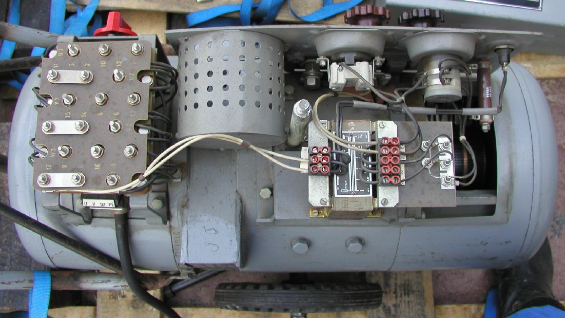

Trafo triodyn K220 - hodnoty
Dobrý večer, rád by som sa opýtal aké sú hodnoty trafa pri budení - primárne, a aké hodnoty sú sekundárne. Chcel by som trafo vymeniť, ale papierový štítok bol strhnutý, zváračka nechytá oblúk. Za pomoc ďakujem.

Myslím, že na této fotografii http://www.svarforum.cz/forum/uploads/394_triodyn_k220_-_svorkovnice_motoru_a_trafa.jpg je vpravo vidět transformátor, o kterém Juraj99999 hovoří.

Napravo od reostatu na fotografii je zásuvka, kde sa napája reostat. Pod touto zástrčkou je táto vec, od nej by som potreboval prečítať štítok, a je to asi budiace vinutie - odporúčali mi starší - otec, sused. Tak pardon ak som zadal zlý údaj. Nevedel som potom čo to je. Ďakujem za vysvetlenie. smile Potreboval by som túto vec vymeniť. A Martin ďakujem za foto.

K220
na transformátoru jsou tyto údaje:
primátní vinutí 0 - 190V - 220V
sekundární vinutí: 11V - 7,3V - 3,6V - 0 - 42,3V - 60V
S pozdravem Zdeště

Budenie je pripojene na tu naj. odbocku 0-60V aspon ja to mam tak .Trafo je cca 150-200 VA .V mojom stroji je este selenovy alebo kuproxitovy usmernovac.
Zvaracka vari dobre po asi dvoch elektrodach.,Ked sa malo pouziva tak(po dlhsej odstavke) je asi naoxidovany komutator.Nazaciatok treba trocha pribudit na 2,5 el. 110A ,potom uz mozem ubrat.

taky o tom vím prd, budu rád když mi někdo objasní proč je na Triodýně přibastlená zásuvka na 220V do které vedou dráty z přibastleného trafa.  vařil jsem s několika Triodýnami, ale s takto remeakovanou ne, takovou jsem ještě neviděl...

to trafo na obrázku v příspěvku od Martina je originál triodyna K220, nic přibastlenyho tam neni a je tam kvuli zlepšení charakteristiky, triodyna K320 má budící proud odebíraný z rotoru ze kterého se zároveň odebírá proud pro svařování a tak kolísáním délky oblouku, zkrácení mělo za následek větší odběr proudu a pak nebylo čím budit a naopak prodloužením oblouku nebylo potřeba tolik proudu a přebytek šel na buzení, takže klasické dynamo z vlastním buzením si takzvaně samo ubíralo a přidávalo v závislosti délky oblouku a záleželo na citu svářečovy ruky jak dokázal "zkrotit" svůj třes a to právě mělo odstranit to trafo které do buzení pouštělo pořád stejně, mělo to i výhodu rychlého přepólování elektrody přepínačem na panelu, nemusely se pracně šroubovat matice a přehazovat káble, ovšem zase to bylo poruchovější, hlavně ten originál selenový usměrňovač se časem samovolně rozpadl
jo a tak to trafo má 215 VA 220/71V
To je omyl, na této triodyně není krom madla bastleno nic. Zásuvka není 230V ale 24V. Je v ní zapojen kabel od regulátoru proudu (čili reostatu). Ten reostat je normálně v té dutině vedle, ale na fotce chybí. Nejsem fanda do chození a tak ho mám po ruce na 30m dlouhém kabelu.
