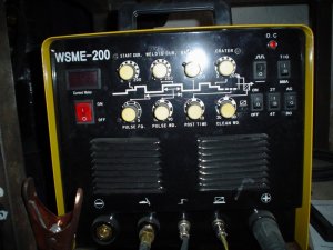

je to CE barevná krabice, nastavení jen co je na fotce, takže průměr elektrody ani předehřev to nemá. Jsou to ale malé díly tak snad předehřev není nezbytný
http://www.svarforum.cz/forum/uploads/thumbs/813_wsme-200.jpg

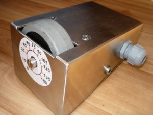

http://www.svarforum.cz/forum/uploads/thumbs/1872_ovl_1.png[/url]
Zde je spínač zapnuto-vypnuto a nemusím u dvotaktu držet pedál. Regulace proudu nohou točením kolečka. Moje svářečka omezuje regulaci do nastavené hodnoty na svářečce.

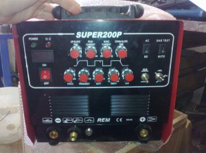

Ahoj, potřeboval bych poradit, nebo aby se mi ozval někdo, kdo umí opravit tuto svářečku. Při začátku svařování TIG, MNA, plazma při prvním přeskočení jiskry spadne svářečka do poruchy.
http://www.svarforum.cz/forum/uploads/thumbs/4091_dfg.jpg
