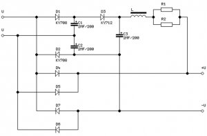

#14 17-06-2012 07:07:43
cechuldo
Registrovaný: 26-08-2009
Příspěvky: 106
Re: Napětí naprázdno - příliš nízké pro usměrňovač?
Dobrý deň, chcem sa informovať , je možné použiť násobič napätia, ak diody na usmernovácom mostíku majú dovolené maximálne napätie 100voltov? Mostík je PMS 115. Tu na fóre som našiel schemu podľa ktorej by som chcel zrealizovať zvýšenie napätia.
http://www.svarforum.cz/forum/uploads/thumbs/1335_zdvojovae_napaetia.jpg
#15 18-06-2012 07:13:51
Příspěvky: 4438
Je to správná úvaha , ale . Ono na trafu , tedy sekundárním vinutí-indukčnosti , vznikají napěťové špičky při přerušení oblouku-zkratu a rozhodně budou vyšší než 100V . Ale pokud se budeš chtít pojistit , profik tak udělá , tak si usměrňovací můstek vyzkoušej na průrazné napětí . Měří se to tak , že se na diodu přivede ss napětí v závěrném směru přes odpor a měří se reálné napětí na diodě . Budeš mít zdroj např. 300Vss a tak ho zapojíš na diodu v závěrném směru přes odpor 300kOhmů=M3 . A na diodě měříš napětí . Pokud tam naměříš 300V , tak má závěrné napětí ještě vyšší . Je běžné , že diody mají reálné závěrné napětí mnohem vyšší , než je udávané katalogové . Ber to tak , že jede linka a dnes je technologie tak dobrá , že diody mají běžně (výkonové) závěrné napětí 500V a vyšší . Ale výrobce nabízí škálu celou a tak se do bedny se 100Vtovými dostanou i kusy s 500V .

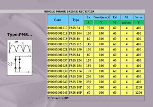

#16 16-07-2012 14:48:23
cechuldo
Příspěvky: 106
bobobo Ďakujem za vysvetlenie, síce robím sem tam niečo elektronickými sučiastkami ale toto nezvládnem sad
prikladam technicke data
http://www.svarforum.cz/forum/uploads/thumbs/1335_technicke_data.jpg
Editoval cechuldo (16-07-2012 14:58:15)
#17 16-07-2012 21:08:48
bobiku spravne , len zavevne napetie sa inak meria ... uz nie sme 80-rokoch co sa vyberali KF... na koncove zosiky .
