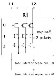

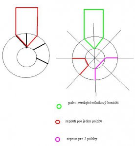

#2 06-05-2012 14:41:48

http://www.svarforum.cz/forum/uploads/thumbs/1325_softstart_pro_rtb.png
http://www.svarforum.cz/forum/uploads/thumbs/1325_vaeka_rotaeniho_spinaee.jpg
http://www.svarforum.cz/forum/uploads/thumbs/1325_361-vackovy-spinac.jpg
A za dvě hoďky práce doma ze šuplíkových zásob jeden upravený přepínač a odpor dle článku svarinfa a máš přes tiskara doma . A to mám stále zato , že soukromá inzerce sem pod BANem nesmí .
