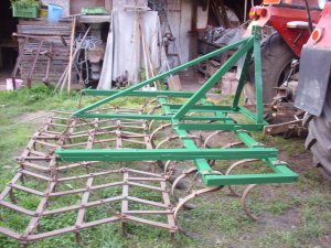

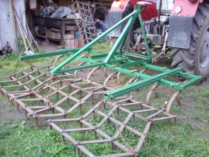

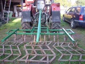

A toto jsem nyní s ní tvořil.
Editoval matrix (06-10-2011 07:06:13)
