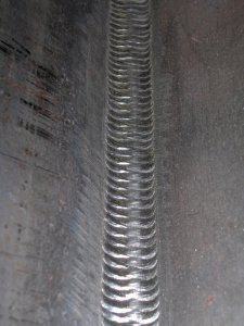

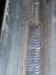

Re: Zvláštne zváranie kútových zvarov
Je vidět, že opravdu fundovaný odborník Jole, trávil čas nad svým příspěvkem zbytečně. Nikdo na to nereaguje a ani nepoděkuje a přitom jsou toto rady, které začátečníky posunou dál. Jole díky za užitečné rady!

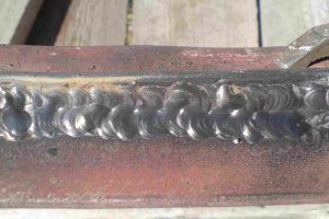

Kouťák
Tady máš ukázkový kouťák s rozkyvem. Jde o kresbu nikoli o průvar, jentak pro info
Editoval gondis (05-09-2011 10:52:51)
#31 05-09-2011 12:56:47
Příspěvky: 4563
Škoda , že to máš rozmazané .
#32 05-09-2011 15:06:09

#33 05-09-2011 15:06:32
michal2009
Místo: Hlohovec-SK
Registrovaný: 23-12-2010
Příspěvky: 174
aké rozmazané má to dobrú kvalitu len musíš počkať kým sa to vyostrí

mato3
Registrovaný: 25-07-2009
Příspěvky: 230
to na tej fotke to je zvarane s rozkyvom ????

#35 05-09-2011 21:03:15
Rozkyvem a jestli mě oko nešálí tak ve 3 vrstvách(první kořenová vrstva bez rozkyvu a zbylé 2 rozkyvem)

Ladesi maš pravdu... takovy svar by unas  praci neprošel otekaři jsou unas nekompromisní takovy svar by nechali vybrousit a zavařit znou.. od doby co přišla krize  si němečtí a francouští zakaznici naší firmy moc vymyšlejí a reklamují každou prkotinu.. i drobnou kuličku.

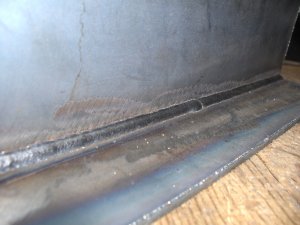

#37 08-09-2011 16:42:58
MAG Welder
Registrovaný: 29-11-2008
Příspěvky: 126
Přidávám několik fotek koutových svarů
http://www.svarforum.cz/forum/uploads/thumbs/769_hpim9546.jpg
Správné napojení jednovrstvého koutového svaru (MAG)
http://www.svarforum.cz/forum/uploads/thumbs/769_hpim9552.jpg
Dvouvrstvý koutový svar
http://www.svarforum.cz/forum/uploads/thumbs/769_hpim9556.jpg
Detail housenek dvouvrstvého svaru
http://www.svarforum.cz/forum/uploads/thumbs/769_hpim9559.jpg
Správný průřez dvouvrstvého a jednovrstvého svaru(rovnoramenný trojůhelník)
http://www.svarforum.cz/forum/uploads/thumbs/769_hpim9563.jpg
Svar na stoupačku rozkyvem
Při svařování MAG se svar na stoupačku u plechu síly 8-12mm dělá rozkyvem do trojůhelníku.Svařuje se vše na jednu vrstvu a hořákem se pohybuje do trojůhelníku, přičemž v kořeni se chvíly počká aby byla natavená hrana plechu.Obalenou elektrodou se svařuje nejdříve kořenová housenka a pak rozkyvem krycí vrstva.Viz obrázek
http://www.svarforum.cz/forum/uploads/thumbs/769_hpim9566.jpg

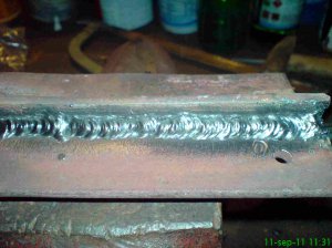

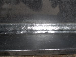

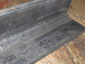

#39 11-09-2011 17:17:20
fester
Registrovaný: 14-07-2011
Příspěvky: 74

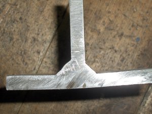

Zdravím. Mohli by ste mi niekto ohodnotiť tento kútový zvar. Zváral som dve pasoviny hr. 5 mm v pravom uhle trafom Telwin Utility 1600 (striedavý prúd)  elektródou ER - 117 3,2 mm. Prvú vrstvu som zvaril vo vertikálnej polohe (stúpačka) tak ako to tu už niekto radil. V horizontálnej polohe to bola sama diera a zavarená struska. Potom nasledovala 2 a 3 vrstva (husenica) ale už horizontálne. Bol by som vďačný keby ste mi to ohodnotil a napisal aké chyby som urobil a ako sa im vyvarovať. Viem že to bolo tu spomenuté , že najlepšie je zvárať invertorom a bazickou elektrodou ale ja som len vykendovy "lepič".   A mohli by ste sa pozrieť aj na zvar X ? Je to ten isty material a ta ista elektroda. Vopred dakujem.
1.vrstva kutovy zvar :
http://www.svarforum.cz/forum/uploads/thumbs/3043_0001.jpg
2. a 3. vrstva kutovy zvar :
http://www.svarforum.cz/forum/uploads/thumbs/3043_0002.jpg
Zvar na plocho X:
http://www.svarforum.cz/forum/uploads/thumbs/3043_003.jpg
#40 11-09-2011 21:10:08
Příspěvky: 4908
já mám podobné sváry (neživím se vařením) důležité je, aby to drželo a tyto tvoje držet budou smile
#41 11-09-2011 21:22:56
fester . koutovy zvar je iny , ty si robil tupi zvar ... a je na pohlad vzladny , a co si neodfotil aj druhu stranu ako vypada koren ...
#42 11-09-2011 22:51:08
Ten tupy svar je nejpeknejší, ale ten koutovy je katastrofa na pohled ze 2/3 jsou zapaly, a navic je nesymetricky...
#43 12-09-2011 19:54:36
mato3
Příspěvky: 230
ten prvy ma kutovy len stojnica je nizka preto sa zda ze to je tupy, pasnica je velka (dlha) preto to tak vyzera

#44 13-09-2011 07:31:45
fester
Příspěvky: 74
Ďakujem za vaše vyjadrenie. Mne je jasne že tie zvary nie su dobre (zvlast ked som si pozrel dokonale zvary od MAG Weldera). Ako som pisal som zaciatočnik, amater ale zvaranie ma baví, a preto budem trénovať a hlavne získavať info zo svarforum.cz. Za nejaku dobu sa pokúsim o reparát, dúfam že potom kutovy zvar bude vizerat lepsie.
#45 13-09-2011 15:18:53
Vsechny svary jsou zbytecne malym proudem.
