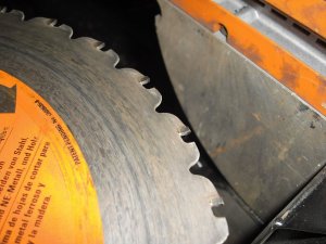

Ahoj Franku, pokusil jsem se o makro.
http://www.svarforum.cz/forum/uploads/thumbs/652_cimg2162.jpg
Také neřežu tak mnoho, dvakrát do měsíce, na této pile pouze kovy. Tento kotouč nelze použít na keramiku či kámen, na to výrobce prodává jiný typ. Možná máš ještě o třídu lepší.

Jenom pro doplnění - Pila údajně není vyrobena v PRC. Vůle se zatím neprojevily. S laserem byly trochu potíže, byl namontovaný o 180° otočený - opravil jsem sám - není problém, přišel jsem na to tak, že laser nedosahoval až na konec stolu. Pilu je po zakoupení nutné nastavit , úhlování kotouče proti dorazům a linku kam má laser ukazovat. To samé jsem musel udělat u Makity na dřevo - byla jednou tak drahá. Na hobby použití pila dostačuje. V prodejně kde jsem ji kupoval, povídali že si ji u nich kupují profíci do dílen - myslím že na celodenní používání to není, určitě ne na kovy. Ale na doplňkové řezání , především díky horizontálnímu i vertikálnímu pokosu je velmi vhodná.
