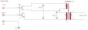

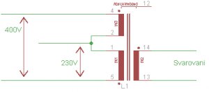

To bobobo, tohle zapojení na 230/400V je jednoduché a nezáludné. Pokud jedeš na 230V, tak je zapojena jen jedna půlka vinutí primáru a pokud jedeš na 400V, tak je zapojené celé vinutí primáru svářačky. Nevýhoda je,že na 230V zatěžuješ jen jednu fázi, kdežto na 400V zatěžuješ fáze dvě. Přepínač 230/400V připíná při režimu na 230V střed vinutí primáru na nulák (střední vodič=modrý), začátek vinutí na fázi (černý nebo hnědý). Pokud přepneš na 400V, tak začátek vinutí je na jednu fázi, konec vinutí na druhou fázi a (důležité!!!) střed vinutí NENÍ v této situaci připojen na nulák. Ale to je zapojení v přepínači, tak pokud do toho někdo nevrtá, tak na tom nic nezmění.

Zde je jednoduche schema zapojeni trafa.
