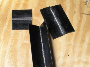

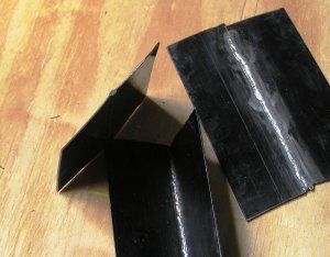

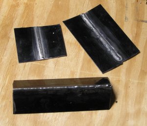

Tady přiložím foto sváru těch plechů tl. 0,6 mm, metoda TIG, uhlíková ocel, přídavný drát použit ER70S-3 1,2mm určen pro MAG, Mašina Thermal Arc TIG 400. Svařováno na podložce z mědi. Průměr hubice 12mm.
http://www.svarforum.cz/forum/uploads/thumbs/213_svary_na_plechu_0.jpg
Sváry na plechu
http://www.svarforum.cz/forum/uploads/thumbs/213_plech_kooen.jpg
Kořen sváru
http://www.svarforum.cz/forum/uploads/thumbs/213_kooen_pl_06.jpg
Kořen sváru

Jaj, ty plechy jsou ale škaredě zavařené.
#12 01-03-2011 21:09:40
Příspěvky: 4795
Re: Prečo zvar póruje?
Gauner napsal(a):
ukaž fotky svejch svárů na plechu tl. 0.6
