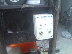

alternátor ze škodovky určitě není pro todle vhodnej,nestačí ani alternátor z felicie 70A potřebujete minimálně 90A 12V ,ale zase ňáký co nemá na můstku zenerky protože pak z něj nevyrazíte větší napěti jak 30V.
Pak už stačí regulátor v alternátoru patřičným způsobem vyřadit z provozu aby se nesnažil regulovat a hnedka napětí podle otáček a  budícího proudu leze k 70V naprázdno.Větší napětí asi už ohrožuje diody usměrňovače tak jsem víc nepřidával.
takže já použil stařičký alternátor z BMW 12V 140A a k pohonu spalovací motor cca4KW a pěkně se potí teda.převod je do rychla tak 1:1,5 odhadem.
PWM regulátorem budím kotvu  v rozmezí 1-3A
potřeboval jsem na zahradě kde není el.přípojka svařit pár věcí tak tato mašinka myslím uplně postačila samo že sváry žádná sláva, ale já byl spokojen.
