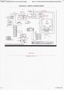

Děkuji za cenne rady,chci se zeptat podavač podává drát 0,8 dobře ,kdyby měl dobrou regulaci tak by zvládl i tu 0,6,takže to chce novou regulaci což bude asi KTC 112.Stykač bych zatím neměnil,jenom sehnal trafo 125w.Proč tam jsou dvě trafa?Ještě bych prosil o komentář k zapojení KTC 112.Děkujihttp://www.svarforum.cz/forum/uploads/t … mi_165.jpg
http://www.svarforum.cz/forum/uploads/thumbs/1360_s6300002.jpg
   obrazek realne zapojene ktc 112 z meho stroje    dale je překopirovane schema lechce oznacene na 3 dily   http://www.svarforum.cz/forum/uploads/thumbs/1360_schema_img.jpg
1.schema kontrolek stavu svařečky zelena je fungce svařečky červena přehrati mezityto kontrolky je napojen termostat ktery je na usmernovači a tr 1 tr1 je hlavní svarecí transformator ktc 5090 je vpodstate neco jako vaš stykač a zelene co jste oznacil  kontakty 7.a 5. jsou vyvody naeuro koncovku..kontakty 10.a9. jsou privody stridaveho proudu z pomocneho trafa dale je z kontaktu 9 na kontakt 3 premosteni dratkem tim se vede nproud na spinaní stykače druhy drat ke stykači vede primo ze svorky trafa kontakty  8.a 4.  jsou vyvody na podavač   to M v kroužku..  ja jsem kontrolky neřešil  puvodni elektronika hlídaní stavu svařečky  termostat byl fungční jen jsem do obvodu tr2 namontoval pojistky jak na primar tak na sekundar jinak přehřatí usmernovače  když se stane tak termostat na usmernovači vypne sekundar trafa  napajeni ktc112.. takto to mam zapojeno jednoduche a fungčni..

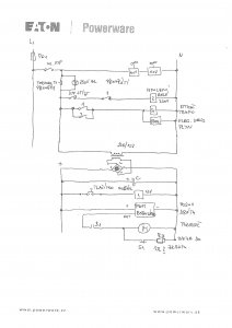

Určitě to jde dělat mnoha způsoby ale připadá mi to všechno takové složité a drahé, určitě to jde dělat s koupenou řídící jednotkou ale ja sem do toho nechtěl moc investovat a udělal jsem to velmi jednoduše použitím stěračového motorku a PWM regulátoru a jednoduchého zapojení, viz obrázek (funkci bodování jsem na druhé svářečce nikdy nepoužil tak sem ho vubec nedělal). davam jen inspiraci.  Pavel

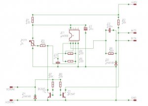

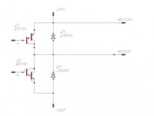

Jasně s pwm se počítá, u toho tatrováckýho je akorát ta možnost mít tu regulaci rozdělenou na 0-33 ot/min a 0-53ot/min. V praxi to asi nebude mít význam. Jen tak pro info. Orig. motor je hlavně dobrej do originálních podavačů, kde bude bezproblémový spojení. Pokud má podavač dělanej /i můj případ/ tak nemá cenu kupovat originál za tágo, ale nechat si původní co tam má.
Dodělal jsem kompletně schéma na svůj podavač, je na 12 ti A4kách, ale vyjmu z toho jen část regulace aby to bylo vidět. Obě části jsou napájené 24V, ale kvůli zatížení desky je silová část zvlášť. Na desce končí řízením bází. dál pokračuje už vodičema mimo DPS. Počítá se s tranzistory a diodami na chladiči.
http://www.svarforum.cz/forum/uploads/thumbs/2336_pwm1.jpg
V podstatě by u tohodle zapojení mohlo být napájení jiné naž 24V, třeba 12V. Vyzkoušeno to ale nemám. Mám možnost trafa 12 a 24, takže akorát takhle z DPS dostanu zatížení větším proudem pryč.
http://www.svarforum.cz/forum/uploads/thumbs/2336_pwm2.jpg
