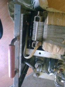

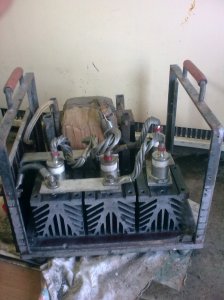

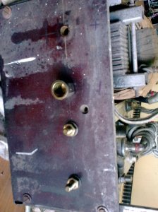

Dnes sa mi do rúk dostala dobre ťažká a veľká zváračka bez masky (krytu).
Som úplný amatér v elektronike, ale tieto články už nejaký čas sledujem...
No i napriek tomu sledovaniu som predsa len amatér.
Tak sa Vás chcem opýtať, na Váš názor, akoby som mohol takúto zváračku vytuningovať... alebo skôr prestaviť...
Budem veľmi rád, ak mi v tom niekto pomôže...

To vyzera ako pridavny usmerňovač s tlmivkou k zváračke.

Velke zvaracie trafo ...
Mysli to tak, ze to NENI svarecka, ale jen doplnek ke svarecce.

Jestli to nema sitovou snuru do 380V, neni co resit. Musis jeste sehnat svarecku ![]()

Přesně jak je tu již psáno, jedná se o usměrňovač k trafo svářečce. Zapojení graetzův můstek s tlumivkou v serii. Použitelnost tak do 140A
Pokud chceš zmíněnou konstrukci oživit tak nutno zakoupit trafo (př. RTB-3 či nějakou čínu Güde GE 145 W apod.) předělat koncovky napojit na pravé dva konektory (rychlospojky) a na levých máš usměrněné svářecí napětí.
Ty máš nyní hotové toto : http://www.svarbazar.cz/phprs/view.php? … 2007071101 , jen bez kondíků , ty tam pak podle článku přidej .
