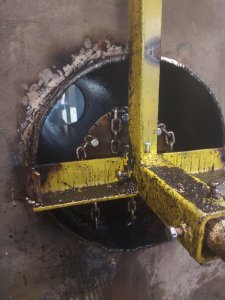

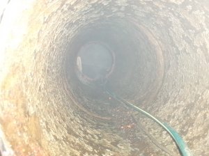

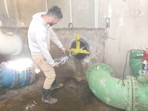

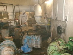

Každý ví jak vypadá zarostlá vodovodní trubka.
Tato má průměr 425mm, nejak rozumě vyčistit? Nereálné.
Tedy kominické knowhow - frézování komínů.
Dopadlo to úžasně na první dobrou.
http://www.svarforum.cz/forum/uploads/thumbs/1168_f1.jpg
http://www.svarforum.cz/forum/uploads/thumbs/1168_freza.jpg
http://www.svarforum.cz/forum/uploads/thumbs/1168_f2.jpg
http://www.svarforum.cz/forum/uploads/thumbs/1168_f3.jpg
http://www.svarforum.cz/forum/uploads/thumbs/1168_f4.jpg
ty tmavší mapy je originál povrch, to světlé je odstraněná koroze, cca 1 - 2 mm korozní úbytek
Všechno čistý kov, zejtra to bude jak liška.

Za jak dlouho to tzv zarostlo , za 50 let ? Za dalších 50 to nebude existovat .
#54 Dnes 00:18:18
Příspěvky: 4918
Re: Sváření dnes
cca za 50 let,
ten vnitřní povrch trubky už nebude ve styku s vodou.
Přijde tam několik kvalitních nátěrů, prostrčit nerez roura menšího průměru + roztahovací gumové těsnění + zatmelit.
Nerez zarůstá také, ale za dalších 50 let už tu žádná voda nebude, bude zde  Sahara. big_smile

Právě , mám zato , že to byla zbytečná práce .
