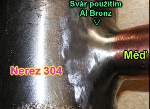

To vám věřím, ale rozdíl od vás, nevidím jako jediný plnohodnotný svar. spoj Cu-nerez pouze s použitím monelu. Pokud jste četl ten odkaz od Wiskonsin Wire Works, jasně tam uvádějí, že při použití Al bronzu v kombinaci Cu-nerez, se jedná o svarový spoj, kdy dojde k natavení obou základních materiálů.
K pórům při svařování mědi dochází zejména proto, že se do tavné lázně dostane kyslík. Např. při špatném pokrytí inertní atmosférou, nebo z povrchu svařovaných dílů kontaminovaných olejem apod. K trhlinkám dochází z jiného důvodu než k pórům. Ono v tomto případě jde zejména o to, omezit tvorbu křehkých složek Cu s komponenty slitiny nerez (zejména Ni a Cr). Toho je docíleno v případě Al bronzu (a vlastně i monelu) obsahem aluminia, které navíc zjemňuje krystalickou strukturu tuhnoucí tavné lázně, čímž je příznivě ovlivněna elasticita spoje. Takže tvorba křehkých intermetalických fází je buď výrazě omezena, ne-li zcela vyloučena. Intermetalické fáze způsobují výrazné snížení plastických a pevnostních vlastností svarového kovu a jsou hlavní příčinou praskání spoje.
Vznikají reakcí některých kovů mezi sebou při dlouhotrvající vysoké teplotě, takže je nutno použít co nejmenší vnesené teplo a dodržet interpass teplotu.
K trhlinkám dochází tedy při velkém rozdílu tepelné roztažnosti jak obou základních (dissimilárních) materiálů, tak přídavného drátu, zejména v kombinaci se vznikem zmíněných intermetalických reakcí a tím zmenšené plasticitě svarového kovu.
Základní materiály máme v daném případě měď, jejíž teplotní roztažnost je 17 mm/m/oC. Druhým zákl. mat. je 304 nerez, kde tep. roz. je 17.2 mm/m/oC. Tep. roztažnost Al bronzu jako příd. mat. je 13.6 mm/m/oC. Ještě uvedu tep. rozt. monelu - 16.7 mm/m/oC. Takže tady problém nevidím.
Není lepší důkaz, než provést praktický experiment. Takže jsem vzal kus nerez trubky mat. 304 a kus měděné trubky, použil jsem výše jmenovaný příd. mat. Al bronz AWS A5.7/ER CuAl-A2 pro jeden pokus a monel AWS 5.14 ERNiCu-7 pro pokus druhý. K disposici jsem měl TIG mašinu MILLER DYNASTY 350 a provedl svár. Monelem i Al bronzem výsledek velmi dobrý, vizuálně bez pórů a prasklin.
Potom jsem sváry vybrousil a vyleštil a provedl PT test a ani tam nebyly defekty. Žádné póry, žádné prasklinky. Pouze jediný defekt v ukončení sváru - kráter vytvořený smrštěním materiálu při rychlém ukončením sváru. Což byla moje chyba. Čili tento experiment dokazuje tvrzení výrobce Al bronz drátu, že je tento způsob vhodný pro svarový spoj Cu-nerez. Nevidím téměř žádný rozdíl mezi použitím monelu a Al bronzu. Při použití monelu je tendence k mírnému podpalování hrany u mědi, zřejmě způsobené vyšší teplotou tání monelu.
Pořídil jsem i foto, pokud by byl zájem mohu poslat

Tak takhle to vypadalo nakonec smile
http://www.svarforum.cz/forum/uploads/thumbs/213_svar_monelem.jpg
http://www.svarforum.cz/forum/uploads/thumbs/213_svar_bronzem.jpg
