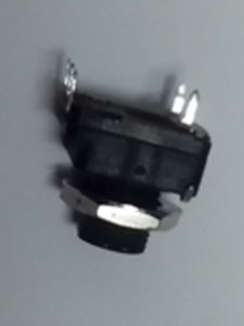

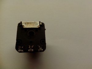

http://www.svarforum.cz/forum/uploads/thumbs/6392_img_20250728_221116.jpg http://www.svarforum.cz/forum/uploads/thumbs/6392_img_20250728_220643.jpg našiel som číslo 10K844M
a nameral som 11,59 Kohm

Značení bývá vylisované u tohoto provedení na horní ploše (naproti vývodům). Dost často mají popisy špatnou čitelnost. Nejčastější způsob (kódování) značení hodnoty využívá písmenný kód pro násobitel (R,K,M = 1, 1 000, 1 000 000). Může být použit také systém dvě platné číslice a násobitel, tedy např. 102 = 1 000 = 1K0, 103 = 10 000 = 10K.
K demontáži - vyletování z DPS je třeba použít odsávačku. Práci výrazně usnadní a DPS ochrání nanešení další pájky na vývody. Doporučuji použití eutektické pájky Sn60Pb40, která má výrazně nižší teplotu tání, než bezolovnatá verse.
Potenciometry mívají vyšší výrobní toleranci, obvykle 10% nebo 20%, což ve většině případů nevadí.
