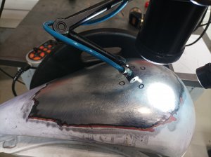

Opraveno, odzkoušeno. Dám sem všechny fotky před a po. Koupil jsem ten verk po bouračce tak jsem tam zatím nastříkal ten Crash Test ať to místo vypadá lépe 🙂 A jelikož je dlouhá zima tak jsem si s tím trošku hrál.

super práce! Jak jsi vyrovnal ty promáčkliny - natlakoval vzduchem?

Bourači, on to kolega solo.8 hezky popsal v příspěvku #3. Taky jsem si na začátku myslel, že by bylo možné použít natlakování. Ale i takhle to vyřešil velice pěkně.

Natlakováním by to takhle nevyrovnal . Je to super .
