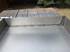

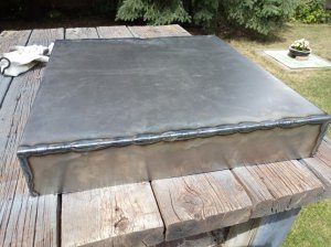

Tak zase po půl roce TIGem ....
Šubláde (správně schublade). Plech 1 mm. Líbí se mi to .... smile
http://www.svarforum.cz/forum/uploads/thumbs/4621_img_20240726_134624_149.jpg
http://www.svarforum.cz/forum/uploads/thumbs/4621_img_20240726_134605_187.jpg

Máš to moc pěkné a ani se ti to nezvlnilo. Je vidět, že to máš pořád v rukách. Čím tenší plech tím je svařování obtížnější.

To pafik1605 - Zajímalo by mně kolik lidí si všimlo tvého perfektního sekvenčního způsobu svařování.

Za můj perfektní sekvenční vzhled sváru může dobře nastavenej pulz, kterej jsem sice pořád ještě na mojí EWM nepochopil, ale nějak jsem se omylem trefil smile. Když to shrnu, tak "to ne já, to stroj" big_smile.

Ne Pafíku. Jirkati nejspíš myslel svařování "na pokračování", t.j. krátkými sváry mezi "přeložením" ruky.

To jo,. to jsem opravdu dělal. Na těch 50 cm je 12 - 15 dílčích malejch svárů. Na přeskáčku. Díky tomu se to skoro nezkroutilo.
Ještě mě čeká jedno šuple , dvakrát tak hluboký. Ale je to opruz, mám jen 8 cm dlouhej hranolek mědi na podložení - sestavení bočnice se základem. Když to pochytám, tak už ho tam samozřejmě nedávám.

To je zajímavá myšlenka, realizace má jen jednu chybu smile. Svářečka si část parametrů dopočítává, jediné, čím jsem si jist, že mi do toho nekecá, je ten pulz. Už jsem to tu psal dřív v jiném vláknu. A jelikož mi to takhle celkem slušně fungovalo, tak to tak nechám i na třetí (druhé) šubláde. Druhé (druhé) jsem dojebal vlastní blbostí, bude rozřezáno na kusy rovných plechů smile.

No za mě to zase až tak řemeslný není. ,tak na úrovni učně 2 ročníku.Vezmu plech nakreslím rozvin, nemám-li rohové nůžky,podle síly plechu vystřihnu pákovými nůžkami nebo bruskou. Nemám-li ohranovací lis, u nás snad v každé vesnici je minimálně jeden.  Naohýbají mě celou krabici.Jeden ohyb 20 Kč. Svářím to jen z venkovní strany rychle aby mě to neprolezlo do vnitřku. Nechápu proč vařit šufle z obou stran. No a na to,že máš EWM tak se ke svárům nebudu ani vyjadřovat.

On to ale zevnitř nevařil.
Nechtěl jsem to komentovat, čekal jsem, kdo to udělá za mě. A bude vědět o svařování "o něco víc", než Zdeny smile.
Ale co se týká té konstrukce, má pravdu. Lepší než vařit to jako já by bylo nechat si to ohnout na všech stranách a svařit jen ty krátké. A ještě lepší by bylo sehnat někoho s 300 tunovým lisem, kusem hlubokotažného plechu, nechat si udělat lisovací formu a ten šuplík vytlačit z jednoho kusu smile.
Ale úplně nejlepší by bylo se na to vys.... t .

Možná úplně nejlepší by bylo po zohýbání vzít vrtačku a nýtky....Na tenčí měkčí  plech v pohodě stačí sedlářské nýtky, které jsou hodně ploché....
Nářadí  do 1000 Kč a vzhled prakticky stejný nebo spíš lepší.
A "vystříhávat" bruskou zásadně nedopručuji, od hran to rezne.

K tomu ohraňováku. Dělal jsem takovou vanu z Al. velikost 650 x 1650. Dokola ohnuté 100mm dále dovnitř 25mm a ještě pro zpevnění okrajů 8mm dolů. Kvůli svaření rohů jsem volil tl. 2mm. Rohy vystřihli přesně, všechno perfektně sedlo tak že bych klidně mohl použít i 1,5mm. Pro tu firmu dost dlouho dělám, tak byla cena výhodná. Menší věci ohýbám na segmentovce tak, že mě zbudou zavařit jen ty rohy.
Postup volí každý dle svých dostupných možností. Nedávno jsem synovi svářel nádrž z nerezu 1,2mm. Nechal to ohnout do U  takže svárů ubylo.
S poznámkou na konci plně souhlasím.
