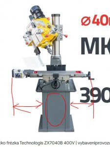

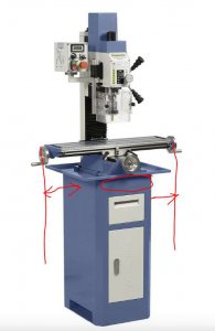

Prosím, proč jsou stoly a stojany pro vrtačko – frezy jen úzké nohy, v lepším případě imitace na skříňku?
Pro představu přikládám dva obrázky
http://www.svarforum.cz/forum/uploads/thumbs/5816_stul-freza.jpg
http://www.svarforum.cz/forum/uploads/thumbs/5816_stu-freza2.jpg
Zkusil jsem vymyslet důvody proč stojan udělat jako úzkou nohu:
1.    Z hlediska tuhosti a nosnosti je nejlepší mít nosné prvky pod těžištěm stroje, a jeho základna je úzká.
2.    Šetření na materiálu a také váze podstavce.
3.    V provozech může být podstavec přišroubován k podlaze a tak nemusí být základna široká.
Nevýhody:
1.    Žádný úložný prostor. Modrý podstavec má aspoň nějaký šuplík a dvířka aby šlo vyhnat myši ze spodní části a skovat si tam lahváče.
2.    Pod křížovým stolem z obou stran je nevyužitý místo, snad pro to aby se pod tím dal protáhnout paleťák s nákladem pokud by stroj stál přišroubovaný uprostřed místnosti.
Jak široká musí být základna aby se s podstavcem a vrtačko-frézou mohlo popojíždět, kdyby se na spodek přidělaly kolečka? Jezdilo by se po betonové podlaze na které jsou dlaždice,  váha stroje je 130kg, váha podstavce 30kg, výška podstavce 90cm.

Pafíku viděl (neudělat?). Ty tam nemáš žádný úložný místo a řízení máš řešený mimo stojan. Prostě trochu jiná koncepce. Stojan mi připadá vhodný na elektroniku (nebudou jí vadit vibrace?) a spoustu blbostí co je u frézy potřeba, začínaje frézkami, upínkami, ...
Máš dobrý přístup ke kolečkům a k nastavení nožiček a nad nimi je nevyužitý prostor (vždy je něco za něco). Dobré řešení, ale nešlo by to jinak a lépe? Udělal bys to stejně, nebo co bys udělal jinak? Říkal jsi silnější stojan a co dál.
Davore, díky za nápad, stůl nepotřebuji. Stejně by horní deska byla díky frézce špatně použitelná. Sedět u toho nechci a když tak raději barovou stoličku. Směřoval bych to na sestavu skříněk, samostatných na kolečkách. Spojit = přišroubovat do podlahy to rozhodně nechci ač v průmyslu to tak jistě dělají. Ale na kolečkách by to při provozu nestálo, u Pafíka jsem viděl jednu variantu stojek včetně regulace a ustavení do roviny, ač nebude důležité, je otázkou chvilky.
Jen stále nechápu, proč se průmyslově vyrábějí skřínky-stojany ne zrovna moc praktický.
