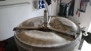

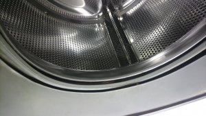

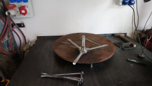

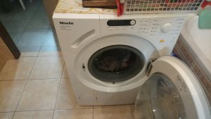

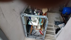

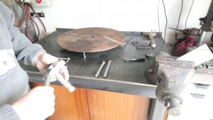

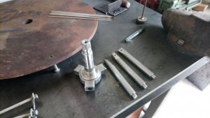

Asi po 9 letech praní,se utrhl buben.Tak jsem ji rozebral a kříž bubnu byl totálně rozežranej na prach od práškú na praní.
Sehnat jinej byl ovšem problém,tak nic nezbývalo než  se pokusit vyrobit,nebo zavolat servis Miele.
  Tady je pár fotek toho kříže ,jeho montáž a výroba.
Vše se povedlo a pračka muže běhat dalších 9 let.

sulak napsal(a):
Na těch mini foto ta oprava vypadá hezky. Ale jak jsi docílil souosost té původní hřídele s bubnem?!
Editoval davor (17-09-2017 17:58:36)
#6 17-09-2017 18:36:45
sulak
Registrovaný: 15-02-2014
Příspěvky: 36
Re: oprava bubnu pračky Miele
Vše je vyrobeno z nerezu na fréze na děličce.Jenom hřidel je původnía a  je nalisována na střed toho kříže a zavařěna.
Ramena kříže jsou rozdělena  po120 stupních  a sklon ramen nám vyšel 10 stupńů.
Jedinou nevýhodou je váha toho kříze.
Editoval sulak (17-09-2017 19:18:16)

sulak napsal(a):
Vše je vyrobeno z nerezu na fréze na děličce...
Právě proto, že se frézováním živím a s děličkou jsem taky kamarád, mi není jasné, jak jsi to poskládal. I když nalisováním původní hřídele do nového náboje. Každým svárem se to někam pohne. Docílit souososti s odchylkou třeba jen 0.1mm (buben/konec hřídele cca 150mm, což by byl zázrak), ten buben celkem dost rozháže, zvlášť při ždímání 1200ot/min. Už ta pračka něco vyprala a neodpochodovala do vedlejší místnosti?
Editoval davor (17-09-2017 19:45:59)
#8 17-09-2017 19:24:56
sulak
Příspěvky: 36
Vařil jsem to elektrodou,aby  byly co nejmenši deformace,urcite nejaka desetinka tam bude  tomu se neubráním,iale pokud bude velká  nebude pracka točit 1200 .ale jenom treba 600 nebo 800.Jinak sedí jak přibytá,ani se nehne ,kdyžtak natočím video.

Já bych řekl, že to nebude zas tak moc vadit, ždímaníé prádlo je plastické a buben má tlumiče. Když to nebude trošku sousosé, pohne se podle toho prádlo uvnitř a vykompenzuje to.

Já bych to před montáží bubnu podepřené hrotem protočil na soustruhu a hodinkama odhalil případné odchylky a jejich gradient.Jinak Bosch můžu doporučit,zato Ardo co jsme měli před ní to byl "óbrvergl".

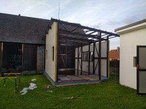

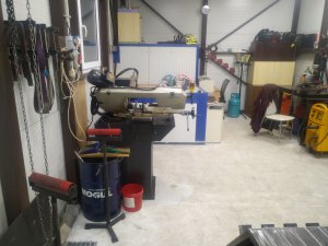

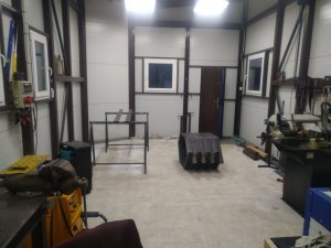

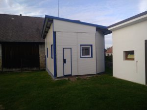

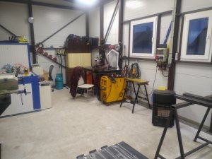

Stavba nové dílny
http://www.svarforum.cz/forum/uploads/thumbs/5440_img_20240212_172551.jpg
http://www.svarforum.cz/forum/uploads/thumbs/5440_img_20240212_172613.jpg
http://www.svarforum.cz/forum/uploads/thumbs/5440_img_20240212_172556.jpg
url=http://www.svarforum.cz/forum/zobrobr.php?image=./uploads/5440_img_20240212_172613.jpg]
http://www.svarforum.cz/forum/uploads/thumbs/5440_img_20240212_172613.jpg[/url]
Takhle to vypadá vevnitř

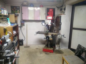

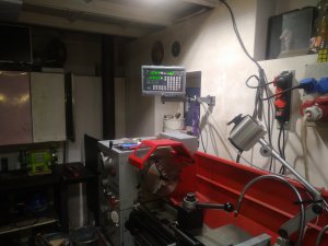

menší dilna se soustruhem a frézou

Pěkná "trucovnička",nebo dílnička?

Nádherná "trucovnička"! Radost pohledět! Jen ty malé fotky... Jak dlouho tipuješ, že tam bude takový pořádek?
Mimochodem plechové růžovo-bílé horní skříňky "komunistické" kuchyňské linky používám taky. big_smile
#17 24-02-2024 15:20:15
Příspěvky: 3463
sulak
1) Ako sa volaju tie izolacne fasadne dosky a aky je to rozmer ? z foto
2) Aky je rozmer toho nosneho ramu "I" profil rozmer?
3) Ako a cim  to v zime vykuris a lete je tam horuco nutna klima ?
4) preco si zvolil tu ulicku taku uzku a sikmu ? nebude ti chybat vstup pre nakladak?
Chcel si zavret zvedavym ociam vyhlad?
5) Kolko to asi vyslo v CZK konstrukcia ram a zateplenie ten profil tej jednej dielnicky?
6) Nemas zimu od zeme cisty beton ?
Editoval ihlan (24-02-2024 18:01:39)
#18 24-02-2024 16:49:04
sulak:Jaký rozjezdy má ta frézka?To víš že 47m2 pro začátek bohatě stačí,ale za rok dva začneš pošilhávat po aspoň 80-100m2 wink
#19 24-02-2024 19:05:07
sulak
Příspěvky: 36
Jsou to pur panely  tloštka 100mm a délka 6000mm.
Stojiny jsou jekl 100x100x5 ,nosník střecchy I 160.
Tam je schálně skosenej roh,abyh se dostal  trávním traktůrkem na druhou zahradu a nemusel to cele objíždět.
Železo asi 50tis. panely 160tis.
od podlahy neni zima pod ním je sklep.Klenutý stropy a vsechno vyztuženy  I profil aasi 20cm betonu.
na tu frézku a soustruh to stačí  nedělam těžké věci a dlouhé.

No teď topím přenosnejma na propan ,ale dělam na dříví.

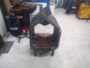

#22 24-02-2024 19:39:35
sulak
Příspěvky: 36

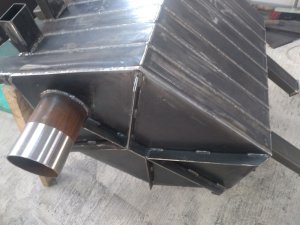

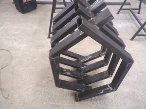

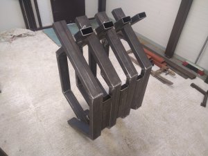

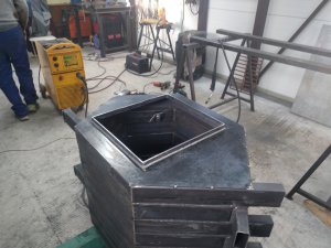

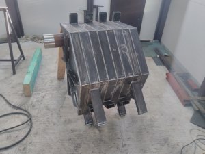

Teď dělám kamna do dílny.
