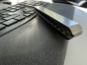

Vecicka z amazonu dorazila. Tvrdost tu nevyzkousim, zespodu je tvar podle ocekavani. Takze na presne usazeni nad znacku (kriz) na plochem materialu to idealni nebude. Ale pro me byla primarni motivace udrzeni kolmeho smeru, to by fungovat mohlo. Na rozdil od Lidlu (alespon podle obrazku) jsou tam "zavitove" prumery.

S tou tvrdostí je to problém. Když tam budou zakalený vložky, nebo celý zakalený, tak se budou ničit fazety vrtáků. Když to bude měkký, tak se budou zvětšovat ty díry a za chvíli bude po kolmosti. Takže si nevybereš.

Ke kolmosti. Udělám si ďůlek, nasunu "kolmítko" na vrták a vrták opřu do ďůlku. Kolmítko spustím na materiál, zakolmím a vrtám.

pafik1605> pilnik (obyc Ajax) po tom klouze, takze nejak zakalene to bude.

Nebo jako kolmítko použít kuličkové ložisko, to neztupí fazetu.
