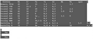

No, já tedy netuším, co za slitinu by to podle tvého měření mohlo být. Já jsem v práci používal Niton XL2 XRF Spectrum Analyzer, kde bylo doporučeno povrch jemně obrousit, aby byl kovově čistý, bez známek koroze, očistit acetonem a měření 3x opakovat na různých místech.
My jsme vyráběli armatury pro nukleární elektrárny a ty materiály pro extrémní teploty, tlaky a vysokou radiaci byly velmi speciální. Byly to slitiny na bázi Niklu Incoloy, nebo Inconel.
Díval jsem se do magazínu a tvému složení by byla nejblíže nějaká Incoloy a tady je tabulka. Tedy určitě bude chyba v obsahu Si. To vysoké procento je nesmysl. To opilování povrchu určitě neovlivní % C.

Díky Franku,
to měření včera bylo ve stresu a časové tísni. Vůbec jsem si neuvědomil že to neukazuje hodnotu Ni, možná je ten aparát rozbitej (častá věc) možná že to místo Ni psalo Si, pak to dává smysl.
Při autogenu se to chovalo jako normální nerez s niklem.
Hodnoty jsem si neopsal ale při všech pokusech to ukazovalo Fe 20% a Ti 7%
A je to silně magnetické. Půjdu to změřit jinam smile
