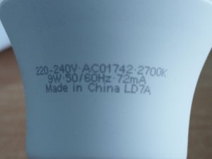

davidma: Je to  jednoduché. Na každé  LED žárovce je napsáno,  jaký  odebírá  proud a z toho  údaje počítám, kolik  wattů  spotřebovává . Je to  jiný,  asi  až 2x větší  údaj,  než  je na LED žárovce napsáno kolik  má  wattů. Vidím  to  tak,  že na LEd žárovce je napsáno,  kolik  wattů  má  vlastní  LEd systém,  ale k  tomu  se ale musí  ještě připočítat  watty, které  spotřebovává předřadník  LED systému v žárovce. Takové  trochu  soft oblbování  lidí,  co  si  LED žárovky a předtím  úsporky kupují.  Účiník  jsem  do  toho  necpal. A mám  takový  pocit,  že dnes už  jsou pro  takový  předřadník  LED světel jednoúčelové  levné  IO, které využívají  pro  napájení podobný  systém jako  to dělá  PFC,  takže žádnou  deformaci  sinusoidy nezavádějí. Takže takhle.

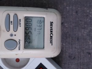

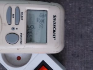

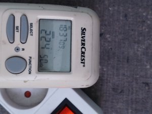

Potvrzuji to co píše pan davidma.
Z hlediska spotřeby je důležité, co měří elektroměr a ten měří činný výkon. To je to co je na faktuře a co zaplatíte. Platíte za Watty uvedené na žárovce.
A abych jen neteoretizoval, tak jsem provedl pár jednoduchých měření pomocí wattmetru silverCrast 9149 a zde jsou výsledky.
Přístroj má uvedené tolerance:
Napětí v V: +-3% naměřené hodnoty
Proud v A: +-3% naměřené hodnoty +- 0,01A
Výkon v W: +-3% naměřené hodnoty +-2W
Naměřeno na Osram LED žárovce:
Výkon činný = 9W při poměru činný výkon / zdánlivý výkon = 0,65
Proud = 0,065A při poměru činný proud / zdánlivý proud = 0,62
Napětí = 224V, kmitočet 50Hz
Výpočtem:
Výkon = Proud * Napětí = 0,065 * 0,62 *224 = 9,03
Pár fotek
http://www.svarforum.cz/forum/uploads/thumbs/5816_img_20230522_183627.jpg uvedeno na žárovce
http://www.svarforum.cz/forum/uploads/thumbs/5816_img_20230522_183730.jpgnaměřený příkon
http://www.svarforum.cz/forum/uploads/thumbs/5816_img_20230522_183758.jpgnaměřený proud
http://www.svarforum.cz/forum/uploads/thumbs/5816_img_20230522_183749.jpgnaměřené napětí
Kontrolní měření LED jsme provedl na druhé žárovce od jiného výrobce a výsledky byly srovnatelné, tak to zde neuvádím.
Vzhledem k povaze měření jsem vše měřil watmetrem který z hlediska tolerancí nevypadá moc dobře, ale při jeho koupi jsem ho kontroloval na přesnost naměřeného proudu a napětí vůči kvalitnímu laboratornímu měřáku. Naměřené hodnoty byly hluboce pod výše uvedenou tolerancí a tak věřím, že mam docela zdařilý kus.

Charone, diky za info. Vypada to, ze tvuj wattmetr meri prece jen true RMS.
V manualu teda uvadi, ze by harmonicke zkresleni mereneho prubehu melo byt  <15%. U zarovky bych ocekaval mnohem vyssi zkresleni proudu nez 15%, takze to vypada, jako by tvuj pristroj byl mnohem lepsi nez se pise v manualu.
#295 23-05-2023 09:10:31
Příspěvky: 4782
Re: Zvaracia kukla pre hobbystu
Hm,  vypadá  to,  že s tím  účiníkem  to  tak  skutečně bude.
